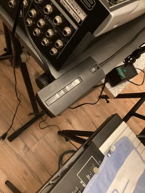

  • #230
Probiere mal mit Sodapulver und einem Spülschwamm das Zeug abzuwaschen . Habe ich erfolgreich beim USB Cakewalk/Roland interface durchgeführt
Mit Isoprop ging es halbwegs weg. Mit Wasser geh ich da sicher nicht dran. Ist trotzdem eine Sauerei
