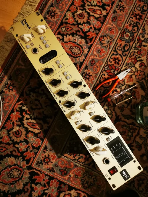

Habe heute einen SPL Transient Designer erhalten (die 19“ Version) und die Potikappen kleben wie sau. Nun gut, sind nur wenisgtens nir die Kappen. Dürfte dann aber nahezu alle älteren SPL Geräte betreffen, die scheinen da weitgehend die gleichen Kappen zu nutzen.
Konnte über ein Tausch Geschäft (... Ein Tag Malerarbeiten) einen ca. 15jährigen SPL Channel One übernehmen;
Alle Potis übelst klebrig!
Also alle mittels Verwendung von Einweg-Latexhandschuhen entfernt und an in den Müll damit.
Alle Poti-Knöpfe mit, vor Jahren von der Entsorgung geretteten, hübschen Chickenhead-Poti-Knöpfen ersetzt 🙂
