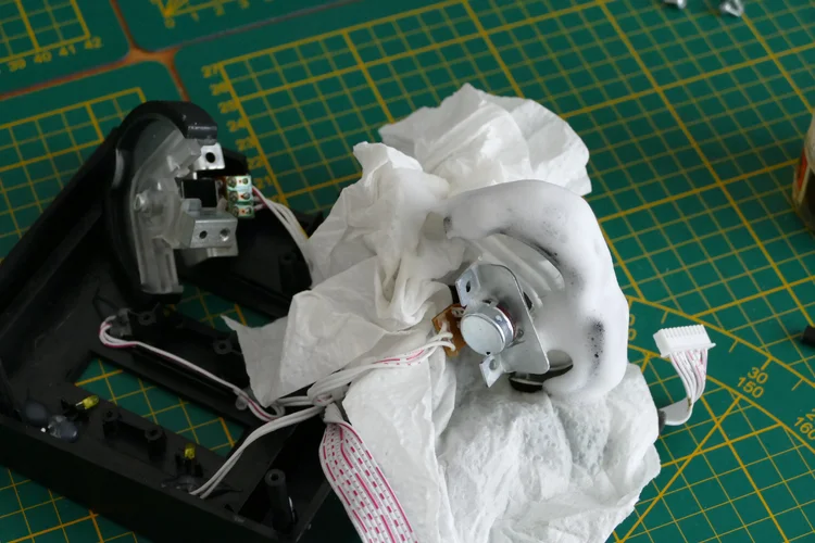

Hier die Wheels vom Sub37 im Backofenspraymantel beim Einwirken.
Die klebrige Substanz wird damit allenfalls etwas angelöst.
Die hier bereits erwähnte mechanische Entfernung unter Zuhilfenahme von IPA bleibt auch in diesem Fall unerlässlich, führt dann aber nach einiger intensiver Rubbelei zu klebefreien Bedienelementen.

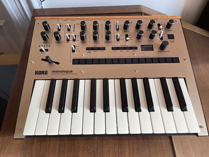

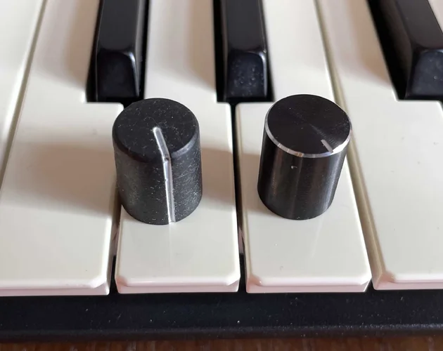

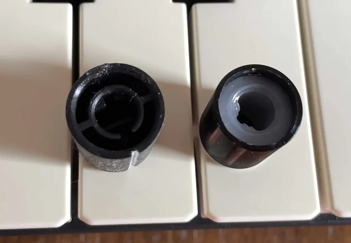

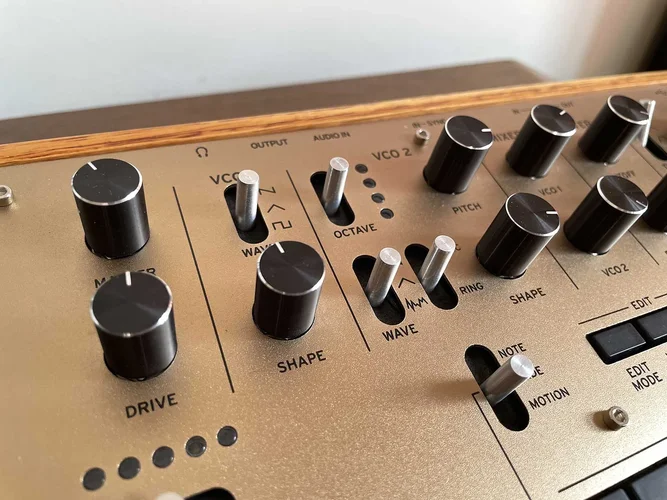

Moin, ich hatte ja geschrieben, dass die Knöpfe bei meinem Monologue kleben und ich hatte den KORG Support (Musik Meyer) angeschrieben, ob es Ersatzteile gibt. Ich bekam die Antwort, dss es sich da wohl um einen Einzelfall handelt und wohl an Temperatur und Luftfeuchtigkeitsschwankungen liegen würde. Ich habe zwar nirgendwo gelesen, dass man für den Synth einen klimatisierten Raum braucht, aber gut. Jedenfalls habe ich passende Knöpfe bei eBay gefunden (~14€ für 20Stück https://www.ebay.de/itm/234626456295?var=534289200373) und jetzt selbst getauscht. Der Encoder Knopf und der Pitchbendhebel kleben leider immer noch, dafür habe ich leider noch keinen Ersatz. Sieht gut aus, finde ich. Hier ein paar Fotos:
