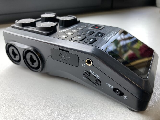

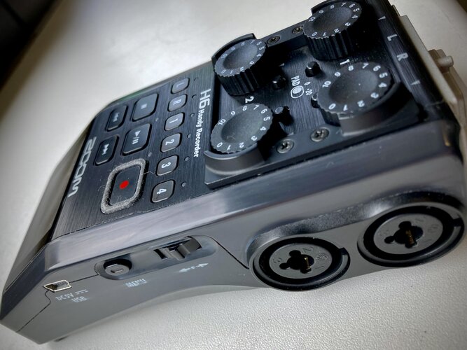

Gerade eben: Garmin Colorado 300 GPS (~16 Jahre alt). Da hat sich sogar fett Schimmel drauf breit gemacht. Lag wmgl. auch an der unbeschichteten Pappverpackung in der es gelegen hatte. Der war eh futsch, weil mir da mal die Batterie ausgelaufen war.

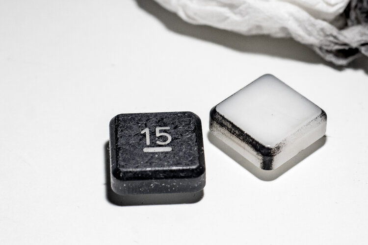

Das scheint wohl nicht so zu sein. Ich hab mal nach @RealRider s Erwähnung des Begriffs "Softlack" ein Video eines Autorenovierers gefunden in dem sehr gut zu sehen ist, dass die Beschriftungen nicht auf der klebrigen Oberfläche sind, sondern auf dem darunterliegenden Hartkunststoff. Ich vermute jetzt, das diese von uns fälschlich "Gummierung" genannte Oberfläche gar kein gefärbtes Material ist, sondern ein eigentlich klares Material, und dass sämtliche Farbe (und damit auch die Beschriftung) auf dem harten Basismaterial ist.
Wenn die Klebrige Schicht dunkel-siffig aussieht, so ist das wohl nur der Umgebungsdreck.
PS: das in dem Video gezeigte Mittel ist laut Kommentaren nicht nötig (kommentar von "damustermann"). Der eigentliche Wirkstoff sei "DiEthanolAmin" (also zwei Alkohol-Moleküle mit einem StickstoffAtom dazwischen), der eben auch in vielen anderen "Fettentfernern" drin sei (deswegen funktioniert auch Backofenspray). Der Kommentierende rät zu "Frosch Grapefruit Fett-Entferner" (was vermutlich dann auch mit dem "Orangenreiniger" korreliert).

die Gummierung , zumindest bei den Elektron Bottons, ist klar
hatte ich gerade an anderer Stelle nochmal gepostet
so sind die Buttons aufgebaut:
gegossen aus weissem, semi-transparentem Kunstoff
seidenmatt-schwarz lackiert, wobei alles was leuchten soll, maskiert wurde
und mit klarer Gummierung versiegelt:
