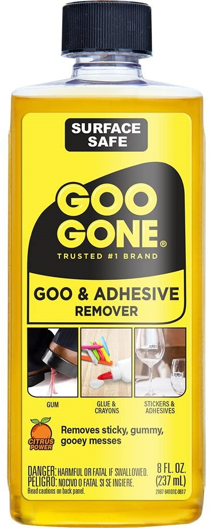

ok, keine Potis, aber..
mies klebende Fronten bei den JBL LSR4328p Monitoren
(bei einem Paar hier habe ich das mit Goo Gone (aus GB via Ebay bestellt)
mühsam abgewaschen, das andere Paar wartet noch drauf)
hilft:

Tja, vielleicht sollte ich dem GooGone mal eine Chance geben...? War es sehr mühsam? Den ALDI Reiniger gibt es hier wohl nicht mehr 😥.
Versuchs mal mit Isopropylalkohol. Bei meiner BS2 hat das geklappt. Musste 2-3 mal machen, einwirken & abrubbeln. Hab die jetzt allerdings länger nicht benutzt und gerade mal gefühlt...klebt wieder.
