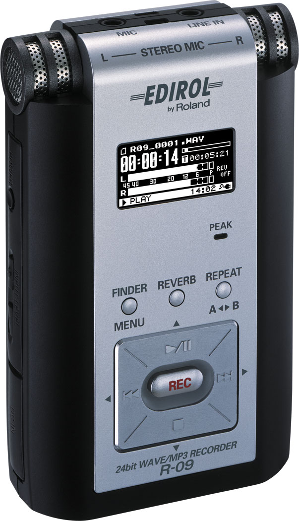

Und was macht man mit gummierten klebenden Gehäuseteilen? Hatte Mal einen Roland R09 Recorder der "unfassbar" war...

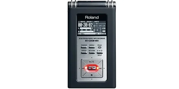

Sieht noch ganz ok aus, da sind doch nur die Seiten aus Material mit Weichmacher.

Dein Zeug scheint ja auch nur bei den Arturia Potikappen und Faderkappen zu helfen. Bei Gehäuseteilen sind ja u.U. auch noch andere Sachen verbaut, so daß es klebt. Ich hatte den Tip hier im Thread mitgenommen es bei meinem R-09 es einmal mit "Goo gone" zu probieren. Leider wurde es durch das Zeug nur noch schlimmer. Fotos irgendwo weiter oben müßten noch da sein.
Nee, ich hatte dieses Modell:
  • #47
Die HR Version hab' ich nicht, meins sieht so aus:
