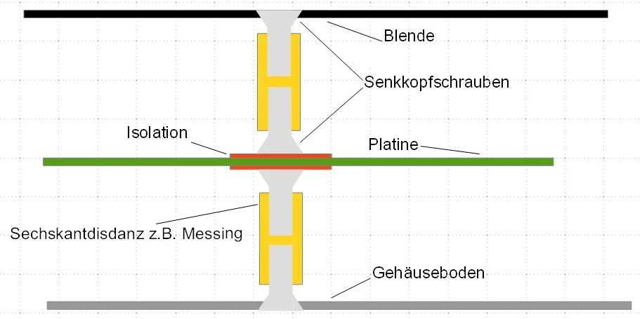

ich habe ein Gerät bei mir stehen, das mir etwas zu schaffen macht: da gibt es so eine Art "Mutter" die auf einer Platine verschraubt ist und auf der man die Frontplatte mit einer Schraube festschrauben kann. Nun habe ich die Frontplatte mal entfernt und festgestellt: hmmm, der Kleber ist ja hin, bzw. zwei Muttern ließen sich aus ihrer Klebstoffbefestigung ziehen.
Erste (dämliche) Reaktion: etwas UHU Alleskleber drauf und alles wieder festdrücken. Hat natürlich nicht so gehalten und ich habe das UHU Zeug wieder (rückstandslos) entfernt, sodass nun immer noch der ursprüngliche Kleber wie Sockel da stehen.
NUN die eigentliche Frage: welchen Klebstoff kann ich benutzen, damit das ganze so gut wie möglich hält?
wichtig ist: die Muttern sollen nicht nur feststehen, sondern auch der Zugkraft zwischen Frontplatte und Platine standhalten.
Ich hoffe jemand von euch hat einen super Vorschlag und ich kann gleich morgen diese kleine Panne beheben :)

Dient es denn zur Befestigung? Manchmal wird Kleber nur benutzt, um ratternde Geräusche zu eliminieren oder um Komponenten vor Erschütterungen zu schützen.
Ich glaub auch nicht, dass das eine Halterung für irgendwas ist. Das Ding (ein Sechskant-Distanzhalter) soll verhindern, dass sich die Platine durchbiegt, wenn man auf die Taster drückt. Deswegen würd ich da nicht so einen Wert auf grosse Festigkeit legen. Der Originalklebstoff scheint einfacher Pistolenheissleim zu sein.

So, hier ist genau wie es bei mir aussieht:
und auf der anderen Seite:
dabei sei angemerkt, dass die Platine dazu neigt sich nach unten zu biegen (sehr leicht) daher stehen dann auch die Knöpfe für den Sequencer nicht so schön heraus wie sie sollten..
Da würde ich den ganzen Klebstoff entferenen, einen Abstandshalter zwischen FP un Platine machen und darunter eine Mutter. Wenn Dir ein Plastikabstandshalter zu wackelig ist: es gibt die auch in M3 schraubbar.
Damit die Platine sich nicht durchbiegt, würde ich ein Holzklötzchen oder ähnliches zwischen Platine und Bodenplatte(!) stecken, und mit doppelseitigem Klebeband auf der Bodenplatte festmachen.
Würde ich ebenfalls in etwa so lösen.

ich hab ja auch geschrieben "loch in das Gehäuse bohren" - somit von unten den Spacer festmachen
