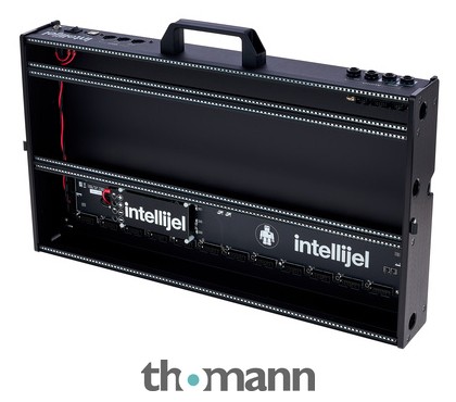

Bist du auf die TE/Case festgelegt?
Ich lese da raus, dass du noch stark in der Findungsphase bist ;-)
M.i.a.u.: korberd
Ich habe eine grobe Vorstellung von der Aufteilung der Module und die Modulanzahl trifft ziemlich gut mein Budget... Aus diesen Gründen habe ich diese Case gewählt (:

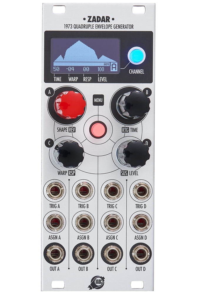

Ich würde ja lieber eine kompaktere ADSR einbauen, zb. Doepfer 140-2 oder so, damit du Filter und VCA getrennt bearbeiten kannst.
Die Befaco ADSR ist zwar cool, aber ob man die Features in so einer Konstellation wirklich braucht?
Außerdem würde ich noch mind. ein schmales Mult mit einplanen.
Der 140-2 ist auch ziemlich cool. Warum würde man die Features vom VC ADSR in dieser Konstellation nicht wirklich brauchen?

Das bezieht sich eher auf die größe des Systems. Mir wäre eine ADSR zu wening und daher wäre der Befaco gegen etwas kompakteres zu tauschen vieleicht eine Überlegung wert.
Die Gates und modulierbaren Hüllkurven sind zwar cool (benutzt das so ähnlich mit nem Rampage in meinem Rack) aber finde ich bei dem Platz teuer erkauft.

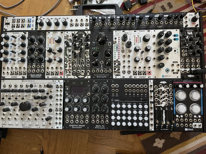

Inspiriert von dem Thread und unahnend was ich mit meinem Minicase anfangen soll, hab ich mal folgende Drum Kiste erdacht:

Wie ist die Queen of Pentacles von Endorphin.es so?
909 Kick mit analoger Noise Clap und Snare. Dazu noch 4x Sample Slots. Der Klang ist saftig, aber um mehr aus der Kick raus zu holen muss man noch Effekte dazu nehmen. Alles etwas arg kompakt, aber schon irgendwie cool, besonders der Masterfilter (der aber keine Mittenrasterung hat).
Soweit mein theoretisches Wissen ;)
  • #43
Soweit mein theoretisches Wissen ;-)
Das mit dem Filter hört sich unpraktisch an. Hab auch gesehen, dass die Kick mit einem Schraubenzieher eingestellt werden muss. Der Sound und die Effekte sind mega fett.

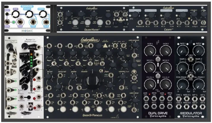

also in dem 1. entwurf fand ich die qubits als einzige trigger-quellen etwas speziell,
mag gehen, aber mir wuerde da ein typischer lauflichtsequenter doch fehlen.
im zweiten entwurf schiene mir das in sachen sequenzer
ein wenig overkill. angesichts des begrenzten platzes, ansonsten natuerlich
je mehr desto besser...
"performance-mixer" faaende ich aus dem grund auch ausserhalb sinnvoll.
zum signale zusammenfuehren gibt es ja auch sehr kleine (2 oder 4 hp) alternativen,
wenn man eben live nicht staendig dran rumschrauben will.
bei der wahl zwischen funktionsgenerator und adsr waere meine wahl sehr eindeutig.
(rampage ist super! vor allem die schieberegler, man kann mit beiden haenden
problemlos 4 parameter gleichzeitig steuern) ist halt auch die frage was wichtiger
ist, huellkurven oder modulation. (koennte mir vorstellen, dass man
auch mit reinen decay-envs klarkommt (gibts in 4fach von doepfer, oder die
2fachen passiv-lpgs, sind auch sehr nett. pip-slope? ist halt digital))
klanggeneratoren und filter sind natuerlich geschmackssache, und wenn dann noch
platzsparen wichtig ist... lohnt sich bestimmt vorher (im video) zu gucken ob einem
das geplante da zusagt.
bei der anordnung lohnt es sich imho darauf zu achten, dass sich kabel und knoepfe
nicht ins gehege kommen, die 2 und 3 hp module sehe ich da ein wenig kritisch angeordnet.
(nicht, dass man dann nur noch mit einer pinzette an die regler kommt...)
pams als 8 gesyncte clocks auf kleinem raum halte ich fuer eine gute idee.
die menues nerven erst auf der 2. (menue)ebene, wenn es um die ganzen speziellen fuktionen geht.
(das ist dann eher nicht so gut fuer live, man kann allerdings 2 parameter
via cv-in fernsteuern) ausserdem 10 bit (nicht die allefeinste aufloesung fuer
melodioeses) und 500 hz 'control-rate'...
aber als taktgeber scheints mir sehr stabil zu sein.

Die Grundidee ist tatsächlich zwischen den Sequenzern mit dem Switch zu schalten und damit die Patterns durch den Set zu ändern. Vielleicht klappt diese Idee nur mental und ist gar nicht praktikabel :P Welche Sequenzer würdest du aus deiner Sicht daraus streichen?
Wie sieht es mit dem Sidechain aus? Ich habe den Mixer von Erica Synths gewählt, weil der die Eingangssignale komprimieren kann... Mir geht es darum, dass die Sounds nicht alle übereinander sind. Oder kriegt man das über die Sequenzer geregelt? Wenn andere Wege zum Ziel führen, würde ich den Mixer Lite streichen (der Cockpit 2 hat ja auch Sidechain, aber damit habe ich keine konkrete Vorstellung wie der zu Patchen ist).

Ich kann nicht einschätzen, was für mich besser wäre... Im Video sind beide Varianten halt mega cool. Allerdings nimmt der Rampage echt ziemlich viel Platz weg. Den mit einem VC ADSR zu ersetzen, hat sich auch nicht 100% richtig angefüllt. Ich werde mir dazu ein paar mehr Videos angucken und vielleicht sind diese im Music Store ausgestellt.

Ich fand den Even VCO von Befaco richtig druckvoll und obenrum etwas sanfter. Rein gefüllt perfekt für dicke Basslines. Täusche ich mich da? Der Plaits ist aus meiner Sicht ein Allrounder mit dem man wirklich viel unterschiedliche Sounds erzeugen kann ^^ ob das wirklich so ist, werde ich hinterher bewerten müssen.
Wo würdest du die kleinen Module anordnen?

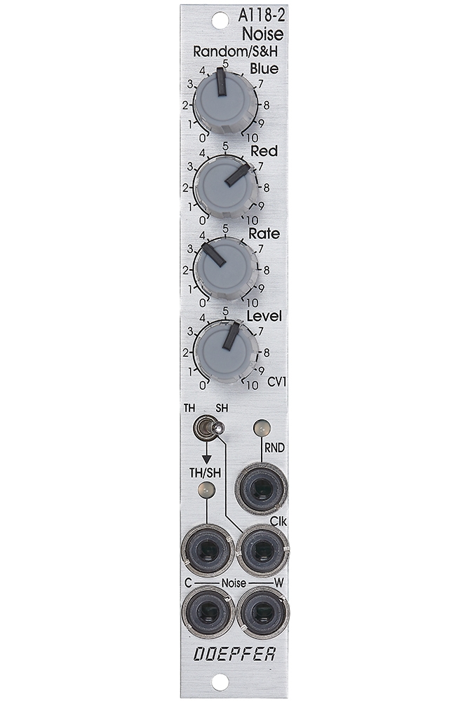

ALM Busy Circuits - Pamela's New Workout statt Herologic Solum? Ja gut, die Videos fand ich nicht schlecht. Werd mal einen neuen Entwurf mit dem Pamela's New Workout basteln... Dann pack ich endlich einen Mult mit rein.

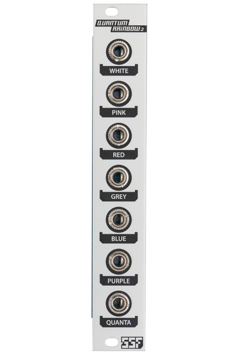

Aktuell fehlt mir auch eine Anständige Noise-Quelle... Wie macht ihr das? Ich mein das wäre mega für die Übergänge.
Edit:
  • #47
Ich hab das hier im Rack... offensichtlich nicht mehr erhältlich, ohnehin zu teuer für das, was es macht (das macht es aber gut). Es gibt sicherlich brauchbare Alternativen - mal bei Schneidersladen umschauen.

Da wäre evtl. was für Dich... kostet nicht viel und ist ein schmaler Geselle ;-)

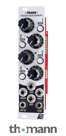

Der Octone von Qu-Bit ist nicht mehr erhältlich ): Gibt es gute Alternativen?
Ich fand folgendes in Kombi ganz gut:
Man kann sich mehrere Tiranas miteinander kombinieren für längere Sequenzen.
M.i.a.u.: korberd
  • #51

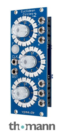

Kennst du / kennt ihr den Euclidean Circles?
  • #53
Der Circles ist halt nen Gate Sequencer. Euclydische Sachen können schon ganz cool sein, aber manchmal dreht man auch ewig dran und es will keine brauchbare Sequenz bei raus kommen.

was ich als tipp vielleicht noch vergessen hatte: platz lassen! und nicht gleich das ganze rack bis zum letzten ausnutzen,
falls einem spaeter noch etwas einfaellt, das fehlt (und man auch nichts anderes rausschmeissen will).
das ist schon eine gute idee, und sowas aehnliches gibts auch in dem video von
mylarmelodies zu sehen.
www.youtube.com/watch?v=4jCCzpWBsFs, meinte aber glaube ich noch ein anderes.
und bei der gelegenheit waere natuerlich auch noch ein paar logik-module sinnvoll...
ein multiple finde ich weniger wichtig, wenn der platz knapp ist, sonst natuerlich sehr angenehm.
die frage nach den sequenzern ist schwierig: was will man damit machen, wie will man damit live spielen?
will man melodioese sequnzen live einstellen? oder will man lieber eine auswahl vorbereiteter haben?
oder will man eher zufaellig sequenzen generieren? (da waere dann viellicht sowas wie turing-machine
praktisch)
ist ja in dem cockpit auch vorgesehen, man braucht dann nur noch einen env-follower oder so dazu, was natuerlich auch wieder platz braucht.
aber sidechain ist schon ein argument.
ansonsten extern. (man koennte auch vcas von einem kleinen externen rack mit fadern aus steuern...
es gibt ja auch noch andere funktionsgeneratoren die kleiner sind. pip-slope hatte ich genannt, tilt waere auch so einer,
dieser erica lfo kann doch auch noise erzeugen? ansonsten macht das doepfer-noise modul sehr schoenes rauschen, finde ich.
und das noise-plethora klingt ganz interessant.

Welches Case an sich soll es denn werden? So ein Intellijel 7U ist für so ein Vorhaben schon ganz cool wegen der Anschlüsse und 1U Modul Reihe da gibt es viele sehr interessante Module
Schon geil mit so zusätzlichem Platz und die kann bis zu 3A + und -
  • #56
Ja definitiv ein sehr cooles und praktisches Case
