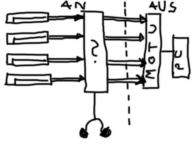

Hi
ich hab grad mal eine kleine Skizze mit der Maus gemalt, also nicht lachen, die meinen Setupwunsch schematisch zeigt
Alles vor der gestrichelten Linie soll in der Kiste mit dem Fragezeichen zusammenlaufen und mit dem Headphone abgegriffen werden. Wenn der Rechner angeschaltet ist, tritt alles hinter der gestrichelten Linie in aktion und die Audiosignale werden durchgeschleift.
Ich hab das hier gefunden:
https://www.thomann.de/de/art_splitmix4.htm
Das könnte gehen, wenn man in die Thru Stellung geht, dh alle Signale durchschleift und an dem Output das Headphone ansteckt. Müsste man mal ausprobieren....
