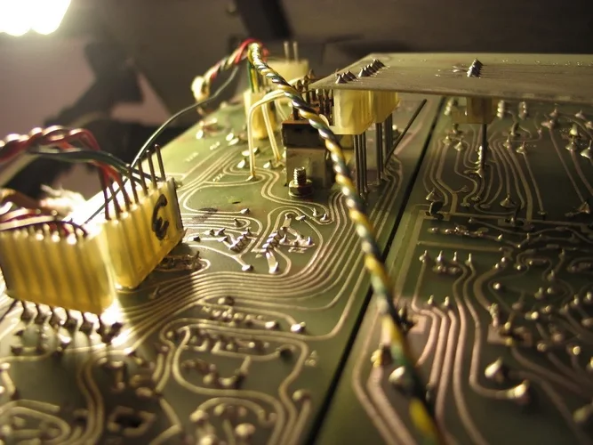

Beim Original kann man ein Pin wegbiegen (siehe Bild, na wer sieht ihn ;) )) damit der Odyssey permanent monophon ist.
Hatte ihn so bekommen wie auf dem Bild, dann den Pin wieder reingefriemelt um duophon zu sein.
Mittlerweile überlege ich aber ihn wieder auf monophon zu bringen.
Ist zwar kein Umschalter, aber es geht. Nur zu oft sollte man bestimmt nicht biegen 8)

Wenn es nur um diesen Kontakt geht, dann sollte es ja kein Problem sein, dafür einen (Fuß)Schalter zu basteln, oder?

Vielleicht lässt sich die Buchse für den Fußschalter ja gegen eine Stereobuchse austauschen, damit man einen 2-fachen Fußschalten/taster anschließen kann und somit keine Funktion verlorengeht und keine zusätzliche Bohrung angebracht werden muss.
https://www.thomann.de/de/boss_fs6.htm
