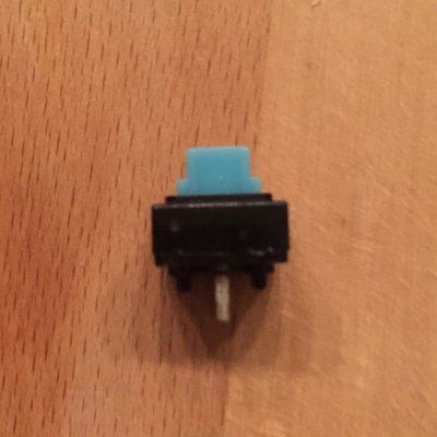

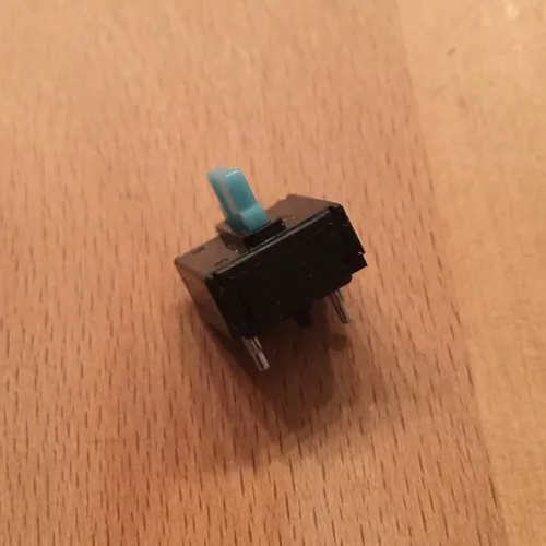

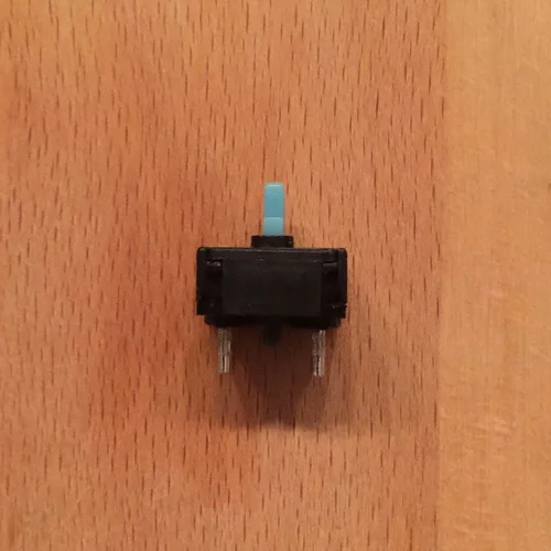

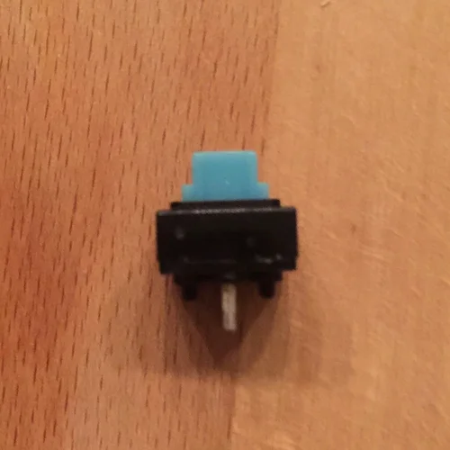

ich suche 15 Austausch-Taster für eine DDM-110 Drummachine. RM ist 8mm.
Service Manual:
Push SW
Part Number: 37506900
Specification: SW KMR-VO1AV
Kennt jemand eine Bezugsquelle?

Nachdem meine Suche nach neuen Tastern erfolglos blieb, habe ich die Teile ausgelötet und zerlegt. Dabei muß vorsichtig vorgegangen werden, damit die feinen Kunststoffnasen nicht abbrechen.
Im Inneren befinden sich kleine Kontaktgummis, die beim Drücken 2 Messingpole miteinander verbinden.
Die besten Reinigungsergebnisse habe ich hiermit erzielt:
crc-universalreiniger-teilereiniger-und-entfetter-fast-dry-degreaser-10227-at-500-ml.jpg
Die Kontaktgummis dehnen sich dabei kurzzeitig etwas aus, finden aber zu ihrer ursprünglichen Form zurück.
Jetzt funktionieren die Taster wieder 1a.
Wie lange das hält, wird sich zeigen.
Grundsätzlich würde ich solche Verschleißteile natürlich austauschen, aber wenn die Teile nicht mehr erhältlich sind, könnte der "Fast Degreaser" eine akzeptable Alternative darstellen.
