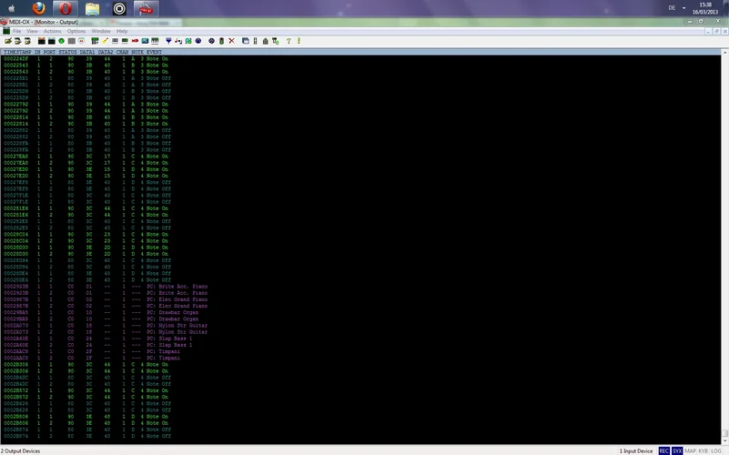

Habe meine Maschine mal via midi dran gemacht und es kommen sythesizer artige töne, keine schoenen aber es kommen toene. Habe daraufhin mal die sound neu eingespielt, es kommt nichtsmehr.
Wenn ich ueber midiOX schaue was mit das Keyboard rausgibt, siehts jedoch so aus: Siehe Bild.
Das heisst, dass der Synth die Patches schonmal gefressen hat. Ich habe jedoch immer noch keine ahung wieso er keine Töne nur klacker geräusche (welche sich auch ueber den aggregator und hoch und runter stimmen lassen aber eben nur knack geräusche sind) rauskommen.
Ich hab keine Ideen mehr.

laptop000 schrieb:
Hallo,
Näi näi näi. Was Du siehst ist nur daß der Synth einen ProgramChange-Befehl rausschickt. Jede Programmummer hat in der Midiprotokoll-Definition einen 'Standardklang' damit StandardMidiFiles auf verschiedenen Geräten ungefähr gleich klingen von der Orchestrierung, also daß die Klavierspur z.b. nicht vom Schlachzeuch gespielt wird. Wenn Du nun Patch 1 in Bank 1 anwählst am dw8000 sendet er einen ProgramChange raus der in der Standarddefinition 'Timpani" oder sowas heisst. Das Wort "Timpani" wird dir nur von midiox gezeigt und es wird Dir IMMER angezeigt wenn Du diesen speziellen Programmmplatz anwählst, egal ob da nun im Synth Streicher oder Blubber abgespeichert ist.
