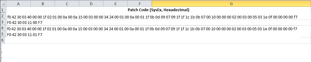

ja du musst ja nur ne Tabellenzeile am Anfang einfügen und dort das mit nr. 00 eintragen, dann deine Patchdaten, dann alle folgenden write requests 01 und aufsteigend.
  • #152
@virtualant
wie jetzt? so: ?
oder wie meinst das jetzt? was mit 00 soll ich da einfügen? ich denke das f0 42 30 03 40 bleibt immer gleich?
  • #153
ja so mein ich das. Geändert hat sich ja nur die Reihenfolge, zuerst die Daten dann der Write Request.
