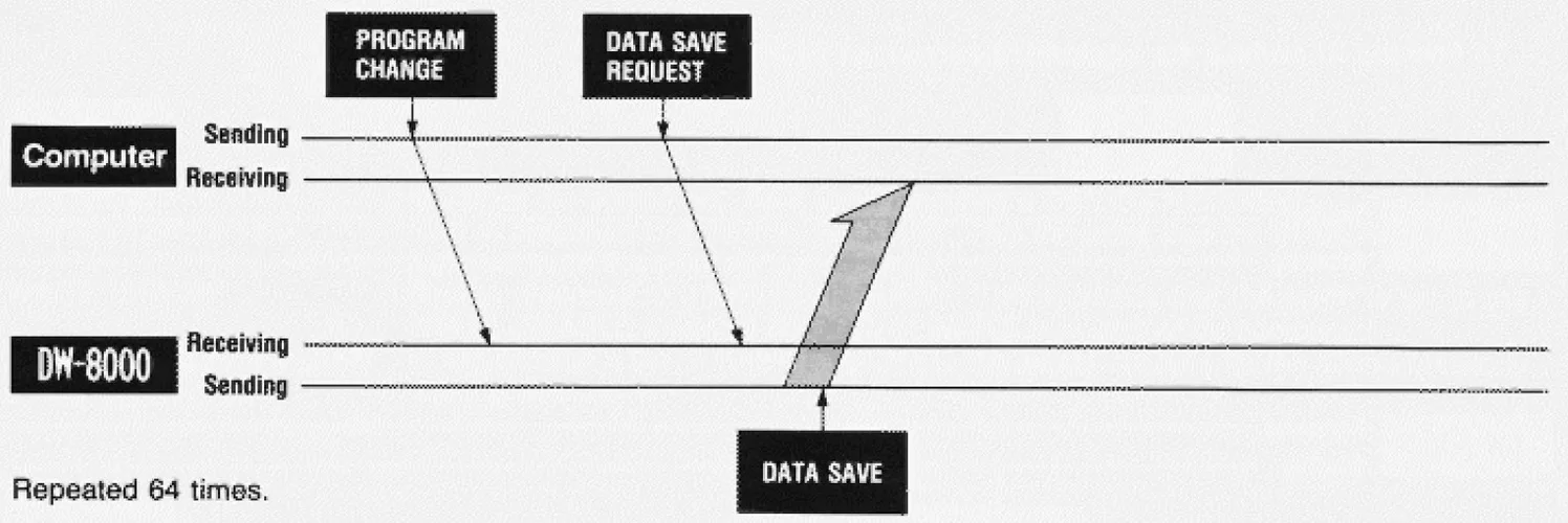

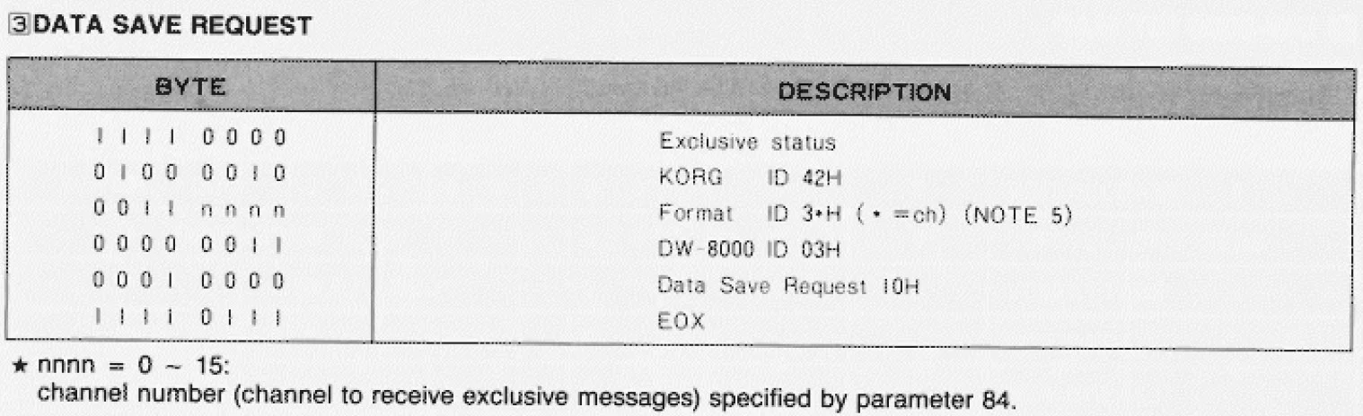

  • #97
RTFM hatte ich. Ich raffs einfach nicht. Es ist einfach nicht so erklärt dass es jeder versteht. Nur Tabellen und Hex.
Deswegen meine Frage.
Hier der Prozess zum Dumpen einer Bank. Korg hat dort in der Tat was verdreht, die Überschriften sind vertauscht.
Hier der Data Save Request:
Und es entspricht genau diesem hier:
The dump request macro for the DW-8000 is: F0 42 3* 03 10 F7
Bits und Bytes und Hex und all solche Sachen sollte man eh können. Hilft sehr im Leben. Die Midi Specs gibt es Online und frei verfügbar. Von A-Z durchlesen. Auch das hilft.
danke!
aber nicht von einer Bank, sondern von einem einzelnen Patch. der DW kann ja offenbar keine ganzen Bänke dumpen. oder hab ich das von weiter oben falsch verstanden?

Also, entweder via Midi oder am Gerät Patch 11 anwählen, dann den Request schicken und die Daten sichern.
Nun via Midi oder am Gerät Patch 12 anwählen, dann den Request schicken und die Daten sichern.
Weiter geht es mit via Midi oder am Gerät Patch 13 anwählen, dann den Request schicken und die Daten sichern.
Das nun bis Patch 88.
Das ist für einen Librarian gedacht, der das in einer Schleife abfragt und ablegt. Von Hand geht es auch, aber etwas mühsam.
Beim Zurückspielen muss man genauso vorgehen, nur dass nach jedem Dump der Sound noch gespeichert werden muss. Siehe weiter oben.

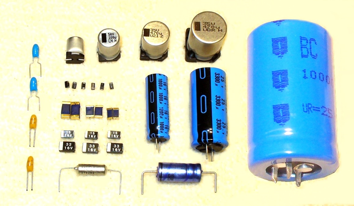

ACHTUNG: das ist nur als Info gedacht, was "formieren" überhaupt ist.
Bitte nicht die Kondensatoren aus einem DW-8000 mit dem 360V re-formieren. Immer nur mit der Spannung, für mit der der Kondensator normal betrieben wird. Grundsätzlich ist das eh nur eine Methode, die beim Restaurieren alter Röhrenradios und -verstärker angewendet wird. Bei Audioausrüstung mit Technik aus den 70ern und später werden Kondensatoren bitte durch aktuelle Bauteile getauscht.
M.i.a.u.: marcelfrehse und Miks
Korrekt. Es ging mir um die knappe Erklärung des Effekts, dass Einschalten des Gerätes unter speziellen Bedingungen die Kondensatoren wieder in Schwung bringt. Das ist kein nachhaltiger Effekt und die Details der Elektrochemie müsste man sich erst einmal zusammensuchen. Leider gibt es keine schnell auffindbare Information, bei Wikipedia gibt es nur einen knappen Hinweis in der Tabelle im Text unter Anwendungsregeln:
M.i.a.u.: fanwander

Ihr ratet also, solche Schätzchen wie der DW-8000 öfters im Monat einzuschalten?
Die Elkos altern (d.h. die elektrischen Eigenschaften ändern sich, so sink z.B. die Kapazität) und gegen das altern hilft grundsätzlich nur ein Tausch. Ob der Effekt sich in der Funktion bemerkbar macht, ist pro Synth individuell. Es gilt wie immer: if it ain't broke, don't fix it
Das gesagt, gibt es eben diese Effekte, dass der Synth nicht funktioniert, aber nach mehrmaligem Einschalten dann doch wieder funktioniert. Die Erklärung liegt wahrscheinlich in der Formierung der Elkos zu suchen, kann aber auch etwas anderes sein, vielleicht verrutscht durch thermische Effekte ein Stecker minimal und bekommt wieder Kontakt.
also was ist da jetzt empfohlen, eurer Meinung nach?
Das ist ein wenig Geschmacksache: gleich Bauelemente tauschen sollte das Problem beheben, muss aber nicht - nur Messen und es so lassen, wie es ist, sollte auch funktionieren, wie lange der Synth dann weiterläuft, weiss keiner.
Ich habe mal ein paar getauschte Kondensatoren gemessen, die Fehlerrate lag bei 8%. Details hier:
M.i.a.u.: ssssssssss14723 und marcelfrehse
