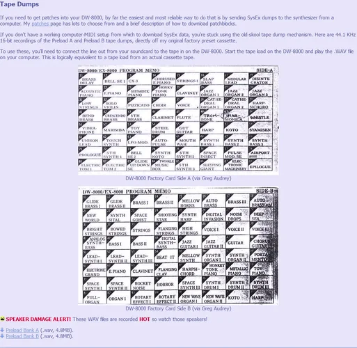

  • #73
Audio Out vom PC an Tape In vom Synth. Dann WAV abspielen. Was man am Synth machen muss, steht im Handbuch.

  • #76
mich wunderts nur dass man 2 wavs hat? A und B. Das heißt, A und B beinhaltet jeweils nur 32 Patches?
  • #77
Wenn du die Factory Presets meinst ... da gab es zwei Versionen, Bank A und Bank B mit komplett unterschiedlichen Patches (jeweils 64!). Es ist krass, dass man die Auflistung der Presets nicht mehr im Netz findet - zumindest hilft mir die Google Suche gerade gar nicht. Ich muss mal meine externe Festplatte durchforsten. Es gab da ein richtig clever gemachtes SFX Preset, das wie ein startender Jet klingt.
Dann gab es ja noch diese externe Memory-Expansion speziell für den DW-8000, bei der man zwischen vier Bänken wechseln konnte. Da hatte ich doch meines Wissens auch mal die Daten herunterladen können. Ich muss mal später nachschauen, was sich noch auffinden lässt.
Ist jedenfalls heftig, dass so viel, was Anfang der 2000er noch auf verschiedenen Websites gehostet wurde, jetzt nicht mehr auftaucht. Man muss alles Interessante IMMER selbst bunkern.
M.i.a.u.: dubsetter und satchy

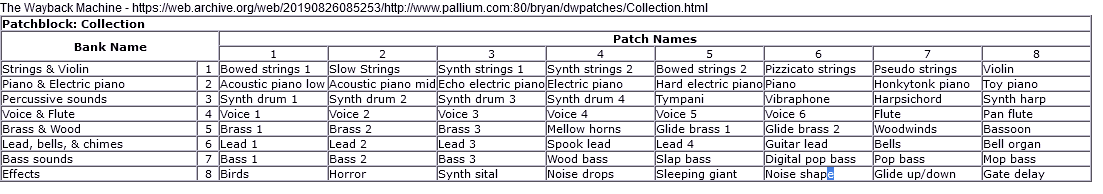

  • #78
Im Post# 36 ist der Link zum Download diverser Patchblöcke als SYSEX Files inkl. Auflistung der Presets.
Diese können via SYSEX-Handler (MIDIOX etc.) zum DW8000 übertragen werden als eine SYSEX Datei mit 64 Patches.
Die Preload Side A (der Korg Factory Patch Tape) als SYESEX ist nicht vorhanden.
  • Collection
  • Preload Side B
  • MEX Bank A
  • MEX Bank B
  • MEX Bank C
  • MEX Bank D
  • New From Jack
  • Walt Sounds Yes Sounds
Beispiel: Patchblock Colletion

  • #79
wer lange suchet, der findet! --> https://synthmania.com/2010/10/16/korg-dw-8000/
dort gibts auch die Factory Presets als Sysex .. nur runterscrollen.
ich glaub das ist bei mir momentan drauf in den letzten 8er Patches. Patch 87 wäre das, oder?
Es gab also 2 unterschiedliche Factory Patchbänke - so wie beim DS-8 ? Das heißt also Greg Audrey hat 2 unterschiedliche Bänke für Korg gestaltet ? und ich wundere mich die ganze Zeit, warum es Preload A und B gibt...

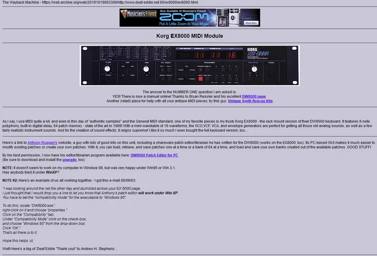

  • #80
Cool, nun haben wir den Patch Editor gefunden, der in einem der Archive erwähnt wurde und alle Sounds als SysEx (bei Paolo sollte man eigentlich immer schauen, Google findet das irgendwie nicht) sowie die Soundkärtchen.

  • #82
der Patch Editor ist auf Win 10 nicht ausführbar, wer weiß ob das nicht eine Win 95-Datei ist oder so.
Ja, der Editor ist eine WIN95-Datei.
Den Editor bekommst Du unter einer virtuellen Maschine; z.Bsp.; "Oracle VM Virtual Box mit WIN-XP" und dem "Kompatibilitätsmodus für WIN95" zum Laufen.
In der Hilfe Datei zum Editor findest Du auch den SYSEX Befehl um einzelne Patches zu dumpen.

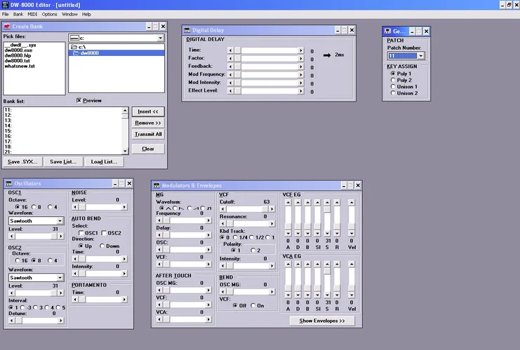

  • #89
Hier ist der Inhalt zur Rubrik SYSEX aus der Hilfe-Datei zum DW8000 Editor.
Ob Dir das jetzt Hilft, kann ich nicht beurteilen.
Sysex
The DW-8000 editor uses .SYX binary files (system exclusive dumps) to work with patches. The default .SYX format for a patch is a file of 57 bytes, the "data dump" sent by the Korg when a patch request is transmitted. Quite often patches are found in 64-patch banks, which are either straight dumps of 64 patches in a row or dumps which have been edited to include commands to write these patches into the Korg's memory (this is an easy way to send 64 patches at once to the Korg). However, since this editor is equipped with facilities for downloading all of the patches on the keyboard (see Bank | Get...), you probably won't need to work with patch dumps unless you have a library of them, in which case you can use Bank | Extract to split them into separate files for editing.
In case you want to use a sysex-capable sequencer or generic sysex librarian to get the patches, here are the sysex codes you need. The sequencer must request the data for a particular patch, and the synth will send it over MIDI in response. Check the documentation for your sequencer on how to do this.
The dump request macro for the DW-8000 is: F0 42 3* 03 10 F7
where the asterisk (*) represents the synth's MIDI channel setting, in hexadecimal (channel 1=0, 2=1, 3=2...15=E, 16=F). You must manually increment the patches on the Korg and send this request each time until all 64 patches are stored (yeah, it's a pain in the butt). But once done these 64 patches can be saved separately, altered, and generally mutilated to your heart's content, and reassembled into new banks very easily. Since the editor can automate all of this for you (just hit one button and all 64 patches are magically transferred), there's really no point in going through this trouble.
There are further functions for manipulating banks which are very powerful (see below). Individual patches are extracted from banks and saved to their own files, which can then be loaded and edited, and eventually collected into new banks.
Hier noch die Basics des Editors, der Text ist auch aus der Hilfe Datei:
Basics
This editor was originally designed as an easy way to do live MIDI editing of the DW-8000, with simultaneous access over all patch parameters--a definite improvement over the terrible single slider interface on the Korg. It's grown over time into a pretty powerful application. Some of the information below will be at a pretty basic level, so advance to some of the other topics if you want detailed help on specific aspects of the editor.
The basic idea of the editor is that you can store patch data dumped from the Korg as system exclusive binary files, and that this editor will load those files and edit them while you listen to what's going on with the synth. There are extensive real-time parameter functions and MIDI thru as well; but the editor is configured so that no MIDI input of any kind is required. Since operation is completely remote, you can use the editor just as well with the rack-mount version, the EX-8000.
The editor is equally adept at just tweaking some the patches you already have. This is a little more complicated, but when you start a new patch no information is sent to the Korg. This means that all the editor functions will operate on whatever patch is on the Korg already (the default is patch 11, but of course this can be changed). It is easiest, however, to dump all of your current presets via Sysex (the editor can read all of the DW-8000 patches at once) and work from files from then on. It's also incredibly easy to make some great sounding stuff from scratch, only working from the default (very, very boring) patch.
The only important setting on the computer end for working with the editor is the MIDI output port. The default is the first multimedia port available, which may or may not be the right one. Experiment as necessary with the MIDI | Setup... dialog until the program can communicate with the synthesizer. There are a couple of other parameters which must be set correctly in order to do editing (see info on the DW-8000 itself in the table of contents).
M.i.a.u.: marcelfrehse
  • #90
Hier mal einen Ausschnitt als Eindruck (Print Screen) aus dem Editor...
Läuft unter einem Host mit WIN10 plus VirtualBox mit WIN XP SP3
