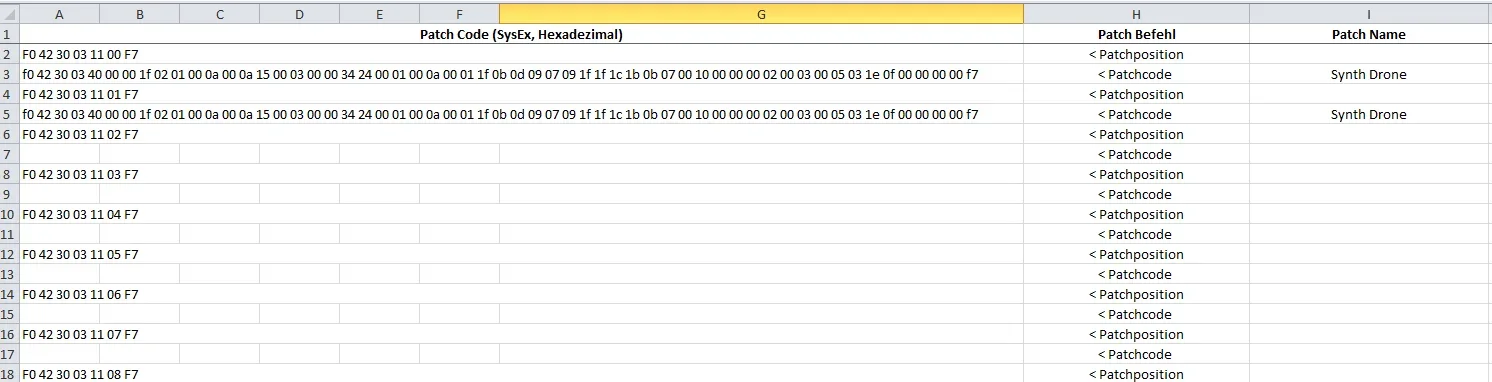

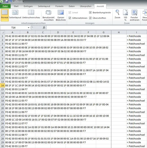

aber das ist doch laut meinem Screenshot zu sehen, oder? ich muss es nicht mehr angeben, weil das im mitgelieferten SysEx File von @satchy bereits zu sehen ist.
ich habs mal in ein Excel Sheet kopiert:
M.i.a.u.: satchy

screenshot sieht ok aus außer daß vor dem ersten Patchcode bereits ein Write request abgefeuert werden muß.
  • #140
nicht mit dem was du patchcode nennst anfangen, hab ich doch geschrieben, immer mit dem vorgeschaltetem Write request anfangen
im screenshot würde der zweite "Patchcode" auf den ersten Speicherplatz landen, also der mit F0 42 30 03 11 00 F7
der erste Patchcode geht ins Nirvana.
Korrektur als Anmerkung: das ist falsch was ich geschrieben habe, zuerst der Data Dump, dann der Write Request.

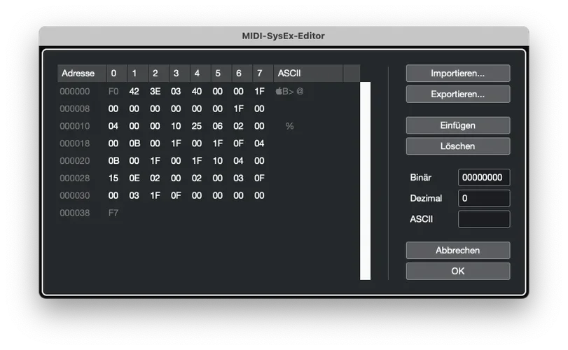

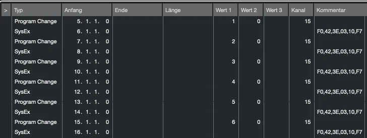

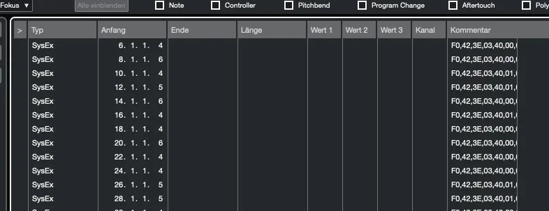

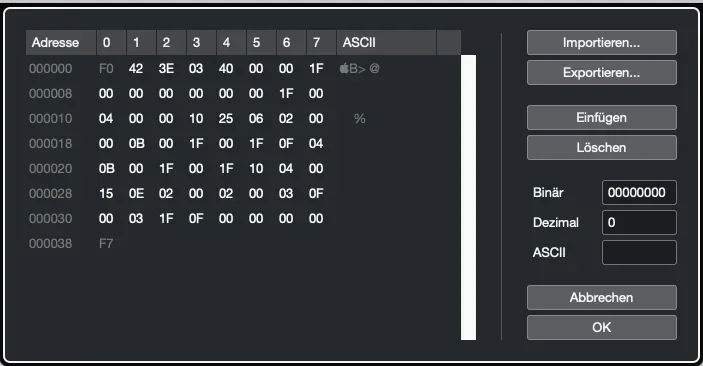

wenn ich Daten in Cubase aufnehme kommen die einzeln an dh. es bleibt übersichtlich, die gehen nicht ineinander über. ich häng mal screenshots ran.
Das Cubase Projekt dafür läuft auf 120 bpm
Program Change und Data save request auf einer MIDI Spur
Man sieht alle 2 Takte wird ein Progr. Change abgefeuert und alle 2 Takte abwechselnd der Data Save request
Bei mir mit 3E als Kanal weil ich Kanal 15 genutzt habe.
Was ich empfange auf einem anderen MIDI Kanal der dann aufnimmt:
Und Detailansicht eines der Data Dumps:

genau diese Spur der Data Dumps kann ich auch wieder zurückschicken wenn ich danach ein Write Request auf einer anderen MIDI Spur platziere.
Inwieweit man SysEx aus einer externen Textdatei oder genaugenommen aus einer SysEx Datei in Cubase reinkopieren kann habe ich glaub ich noch nie ausprobiert.
  • #146
naja, ich hab für gewöhnlich immer zu jedem Synth, falls verfügbar, einen Librarian der auch mit SysEx arbeitet. aber beim DW-8000 geht das nicht, da gibt es keinen, aber Ctrlr liefert mir wenigstens einen Patch per SysEx Dump aus, ich kann also meine Patches in Ruhe basteln, dumpen und einstweilen in ein Excel Sheet kopieren. und wenn ich alle zusammen habe, kopier ich es in Bome Send SX oder MIDI OX und feuere es ab. schon getestet, das geht, die Zeilenumbrüche machen offenbar nichts.

Also schicke ich dem DW-8000
1. F0 42 30 03 11 00 F7 (für Patch 1, auf dem Display 11)
2. danach kommen genau die von dir aufgenommenen Daten, also du schickst den data dump 1 wieder zurück OHNE MODIFIKATION
3. F0 42 30 03 11 01 F7 (für Patch 2, auf dem Display 12)
4. dann der data dump 2 OHNE MODIFIKATION
Man schickt also erst den Write Request und dann die Daten? UPN quasi?
  • #148
oh ich habe einen Fehler gemacht, du hast recht!!!
zuerst muß, ich zitiere aus meiner Notizdatei:
ein DATA LOAD (DATA DUMP) muß von Cubase (Anmerkung: in meinem Fall mit Cubase umgesetzt) abgeschickt werden, danach muß ein WRITE REQUEST mit Programnummer an den DW-8000 gehen.
ich werde anschließend meine Postings korrigieren.
  • #149
tut mir leid ich habe mich geirrt, diese Version ist wohl die korrekte Reihenfolge, zuerst die Daten (Patchcode), und dann der dazugehörige Write Request nachfolgend.
Auch wenn ich mir das in Cubase ansehe wird zuerst der erste Data Dump abgefeuert, dann kommt der Write Request, der sich auch den vorherigen Data Dump bezieht, nicht auf den nachfolgenden!!
also war mein Sheet aus #137 doch richtig?
