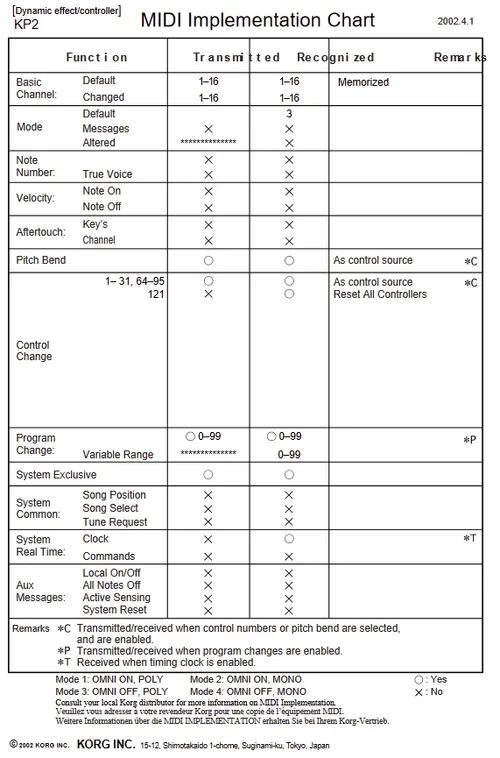

Ist es möglich ein Kaoss Pad 2 als Tongenerator in einem MIDI System per Sequenzer anzusteuern ? Samples sowie Loops sind nicht interessant, es geht mir um reine SynthesizerSounds sowie die eingebauten Effekte dazu …
nicht wirklich, weil keine Note On/Off Daten empfangen oder gesendet werden. Steht auch so in der Midi Implementation Chart.
Nur wenn man die Pad Position im Sequencer aufzeichnet und wieder an den KP2 sendet.
Schwierig da dann sinnvolles von der Tonhöhe hinzubekommen
Vielen Dank ! Manchmal wundert man sich . Wäre für mich jetzt absolut einleuchtend das es funktioniert , sozusagen Grundfunktion.
