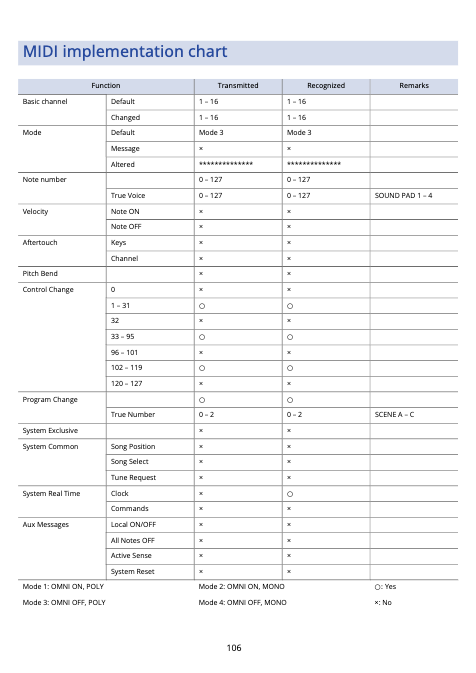

Also wenn das Teil tatsächlich per MIDI-Clock synchronisierbar ist, dann wäre es eine brauchbare Erweiterung für das Model 12.
das ist mir leider auch noch nicht so ganz klar.
delay ist per midi in syncronisierbar...
aber wie sieht es mit start/stop/ aus
bzw. läuft eine aufnahme zu einem externen clock geber?
oder ist das zum jammen gedacht, damit die delays syncron mitlaufen bei der aufnahme?
denke mal das wird der sinn des gerätes sein, also
verschiedene zuspieler, die extern untereinander gesynct sind aufzunehmen.
bzw. dann zu mischen.
Nein, siehe MIDI Implementation in Beitrag #36 oben.
Genau das.
Guckstu #36, da steht was geht :)
