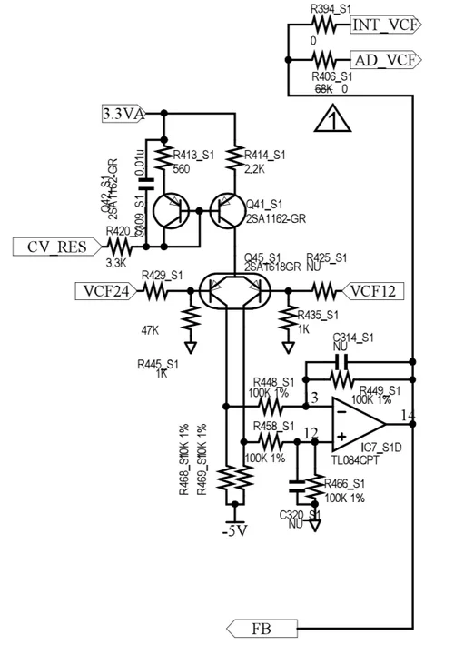

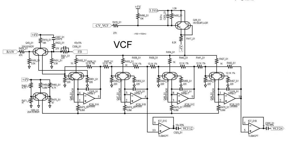

von der mod-seite über die resonanzkompensation:
"Simply wire a 68k resistor between the top terminal of R352 (labelled RC-A above) and the top terminal of R435 located at the resonance VCA (NB this resistor is not populated on the final PCB)."
ich versuche das gerade mal, im schaltbild nachzuvollziehen, um zu schauen, ob ich es dann auf den monologue übertragen kann. aber ich finde da ums verrecken weder r352 noch r435 - wo sind die denn da?
ist vielleicht r452 statt r352 gemeint? 🤔
  • #30
ach moment, das gehört ja noch dazu, und da ist auch r435:
aber wo ist r352?
