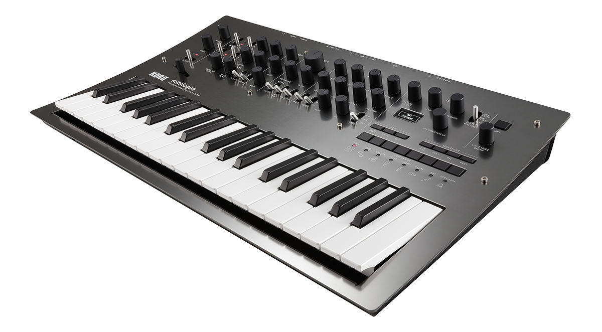

..gibt es jetzt auch als limited edition "Polished grey" aka "apple space grau"..
  • #1.391
Hier sind doch heute alle bekifft.
M.i.a.u.: borg029un03 und Lauflicht
  • #1.392
Der neue Look ist schick, aber nur von vorne. Hinten hätten die das normale Holz lassen sollen.
