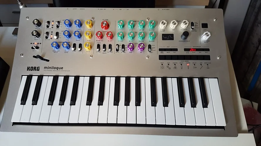

Ich hab mir die runden ohne D-Shaft bei Musikding bestellt. Mit den Farben ist das Geschmackssache, geb ich zu, aber etwas übersichtlicher bei schneller Bedienung.

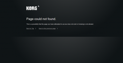

Hallo in die Runde. Bin nun auch stolzer Besitzer eines ML. Kann mir jemand sagen warum man die Presets nicht laden kann ? Von der Website. Bzw wo ich sie sonst finden kann ?
Vielen Dank
