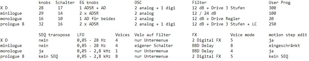

Ich habe den Monologue und den Minilogue. Brauche ich jetzt den XD? Eigentlich ja, denn er hat den digitalen Osc. Kann ich einen der anderen verkaufen? Ja und nein, denn jeder hat etwas, was die anderen in der Kombination nicht haben... Ich habe mal einen Vergleich gemacht:
monologue
er kann Sequenzen über Midi transponieren und hat einen sehr schnellen LFO, stufenloser Filter-Drive, Microtuning
minilogue
2 Filter modes + 2 x 4-stufige ADSR, 8 Voice-Modi, kein Microtuning
XD
dritter OSC + user osc / fx ladbar, Effekte besser, Microtuning
prologue 8
hat wie der Minilogue einen Sub-Osc im Mono-Mode, Sub-Timbre ( 2 Sounds gleichzeitig: dann 4-stimmig )
hat keinen Sequencer !!
hat den sehr schnellen LFO
getrennte Sections + knobs für Mod + Delay/Hall Effekte
LowCut Schalter für Filter
2 x 4-stufige ADSR
kein Microtuning
prologue 16
identisch zum 8er + zusätzlich:
L.F. Compressor
8 Stimmen mehr = 16
extra Timbre Section + Timbre Types direkt editierbar (8+8 Stimmen)
* Voice Mode: beim XD und Prologue eigentlich 5, da der Duo Mode beim Minilogue ein eigener Voice Mode ist.
M.i.a.u.: Horn, ganje, 2215 und 2 andere
  • #229
So wie ich das sehe hat der Minilogue lediglich einen ADSR mehr, anstatt eines AD wie der XD und den anderen Filter, der auch nicht so cool ist, wie der im XD. Du hast noch Microtuning vergessen, was der Minilogue auch nicht hat. Für meinen Geschmack hat der XD alles, was dem Minilogue fehlt. Ich habe zwar keinen ('nur' einen Monologue), aber ich würde den Minilogue verkaufen. Den Monologue verkaufe ich jedenfalls nicht. Und der XD ist auf meiner GAS Liste, aber erst, wenn eine SE rauskommt, die nicht schwarz ist. Das ist das einzige, was ich nicht gut finde am XD.
M.i.a.u.: Xpander-Kumpel
  • #230
Klasse gemacht, Danke für deine Mühe :supi:
Der Ordnung halber solltest du noch die Anzahl der Step-Taster und den MIDI-Filter für Transport-Befehle in deiner Tabelle nachtragen. Das sind in der Praxis durchaus wichtige Kriterien.
Und wo du schon dabei bist: Die Unterschiede zwischen Prologue 8 und 16 würden da auch noch gut reinpassen (ist ja mehr als nur die Anzahl der Stimmen).
