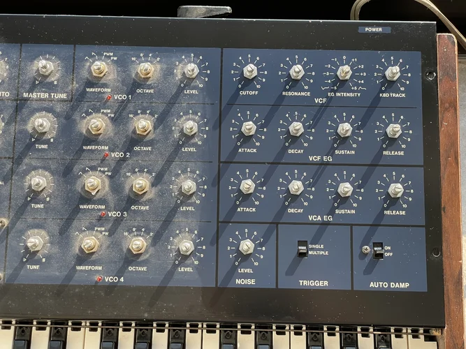

- fast alle Potis und Drehschalter kratzen/krachen

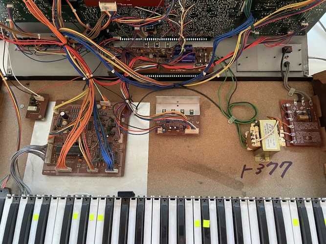

Ich habe mit Taschenlampe an der Seite reingelünkert und bereits grüne Elko Beinchen gesichtet .. d.h die laufen aus.
Das die Oszillatoren driften scheint mir am Netzteil zu liegen.

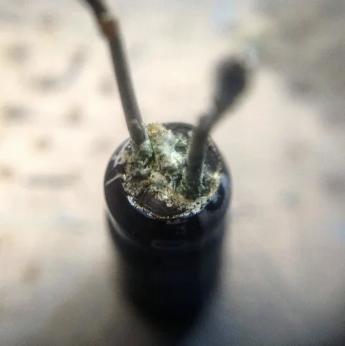

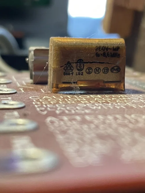

Da hab ich auf der Netzteilplatine einen aufgeplatzen Kondensator entdeckt (siehe Bild 1)
Außerdem ist das ein U.S. Mono/Poly.. (110V) muss also mit Konverter betrieben werden.
Unter den Aspekten lohnt es sich evtl. das Netzteil komplett gegen ein modernes Schaltnetzteil zu tauschen.

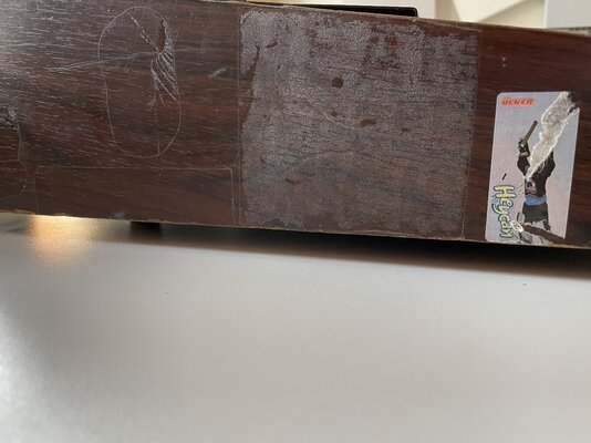

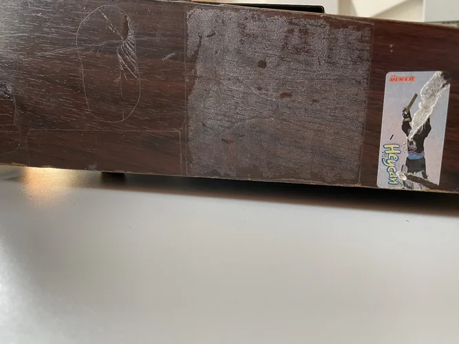

Die kosmetische Arbeit dürfte ein Leichtes sein. Die Frontplatte kann man mit einem feuchten Tuch und etwas Alkohol bearbeiten.
ggf. mit einem etwas rauerem Schwamm drüber wischen.
Die Holzseitenteile könnte man überlegen neu zu furnieren oder eben gleich neu anfertigen zu lassen beim Tischler.

Für das Netzteil würde ich gleich zu einem neuen Schaltnetzteil greifen. Die heutigen Netzteile haben eine geringere Wärmeentwicklung, was auch schonender für die Bauteile ist.

Bei krachenden Potis kannst Du es mal mit Teslanol T-6 Oszillin versuchen. Hat bei mir jedenfalls Wunder gewirkt.

Da das Holzgehäuse ziemlich abgerockt ist, würde ich gleich zu einer Neuanfertigung raten. Wie wärs mit Kiefernholz? Hat ne schöne Maserung, besonders wenns mit Holzöl behandelt ist. Ich kann das Livos Holzöl wärmstens empfehlen. Schau mal, ob sich das Gehäuse abmontieren lässt.

img_8177-jpg.109382
Das ist ein sogenannter Rifa-Knallfrosch. Der hier hat schon Risse und Feuchtigkeit gezogen. Den solltest du zeitnah wechseln.
Ersatz muß X2 und selbe Kapazität haben. Spannungsfestigkeit beachten.
M.i.a.u.: Modular_Clockwork und Miks
Da ich eh das komplette Netzteil tauschen werde, erspare ich mir den Knallfrosch zu tauschen. Aber trotzdem Danke für den Hinweis und Tip!

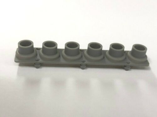

Weißt du zufällig wo ich neue Kontaktgummis für die Klaviatur beziehen kann? Ich finde nur etwas in den USA und dort ist es Out Of Stock!
Japp - die sind auch in den DX7 Mk.I verbaut worden und gehen dort auch oft hoch. Es macht PUFF & qualmt & stinkt wie Sau. Oft fliegt die Sicherung, denn der C hat dann innen einen Kurzschluß.
Hier habe ich was für diese doofen Panasonic Tastaturen gefunden:
Ansonsten einfach mit Isoprop reinigen und sehr vorsichtig sein. Leitlack ist eine weitere Option, aber wohl eher nicht langlebig. Ich habe mal kleine runde Kleber in USA gekauft, die hat ein Dude speziell dafür machen lassen.
Ich finde nur noch diese Anleitung (mag sein, dass es auch out of stock ist):

Da Du ein passendes Netzteil gefunden hast, würde ich den Einbau als erstes vornehmen. Dann siehst Du ja schon, ob sich ein Unterschied bemerkbar macht.

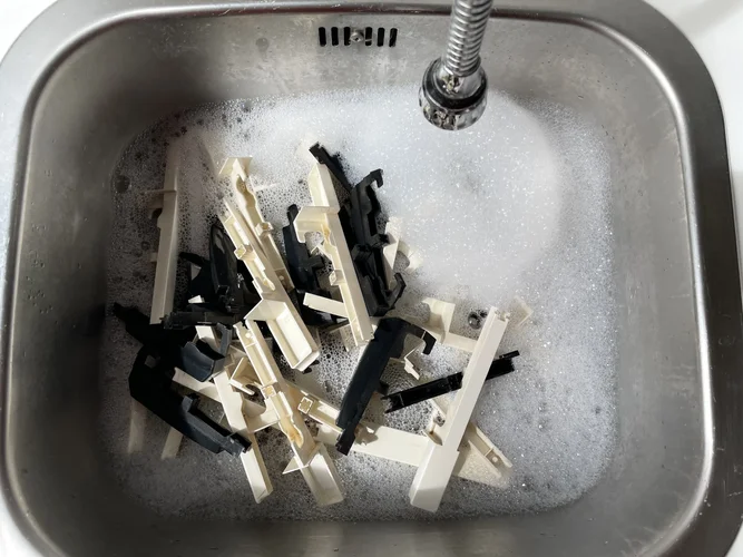

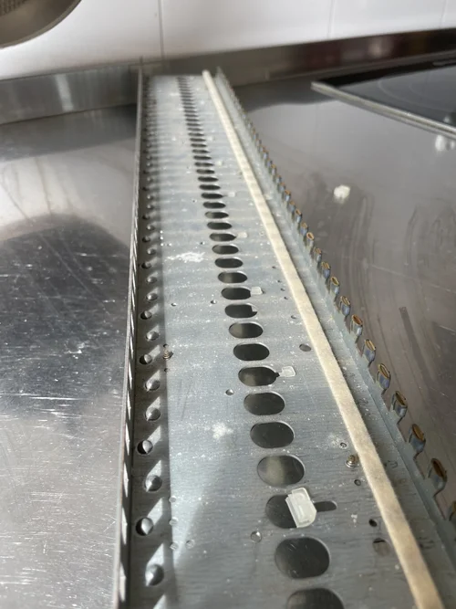

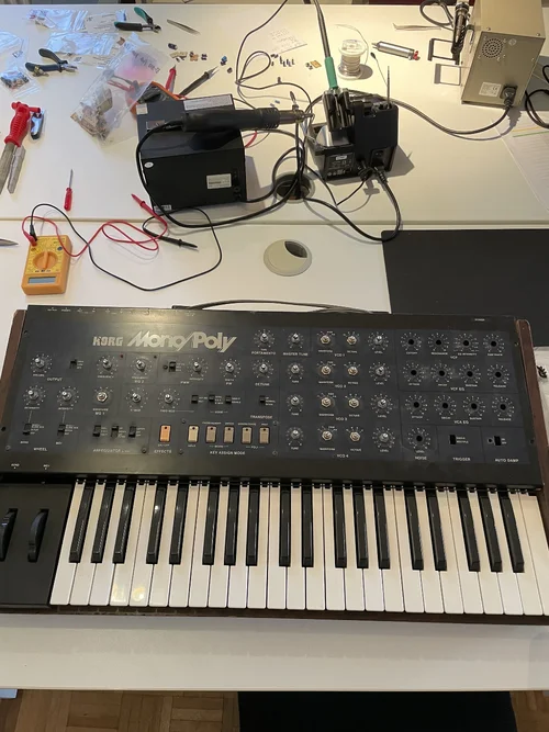

So Teil 1:
Ich habe heute die komplette Klaviatur auseinander gebaut, die Tasten gewaschen, die Goldkontakte mit Isopropanol gereinigt und die Kontktgummis ebenfalls mit Iso und Watttestäbchen penibel gereinigt. Und siehe da,.. alle Tasten funktionieren wieder einwandfrei. Die ganze Aktion hat mich kein Geld gekostet, nur den kompletten Nachmittag :D
Nächste Woche geht es weiter....
Glück muss man einfach haben. Bei meinem OB-8 (auch mit dieser doofen Panasonic-Tastatur) hatte jemand Graphitspray oder Sprühlack in die Gummidinger gesprüht. Da half das Putzen dann leider nicht mehr. Die Kleber von oben haben es dann gelöst.

Das wichtigste ist die Potis zu reinigen. Wenn die nicht clean sind braucht man nicht mit dem Trimmen anzufangen. Vermutlich sind 90% der Tuning/Scaling-Probleme auf dreckige Potis zurückzuführen. Was das Netzteil angeht wäre ich vorsichtig mit Schltnetzteil. Es könnte sein, dass die LFOs auf die Versorgung durchschlagen. Schaltnetztile fangen sowas nicht ab. Bleib lieber beim linearen Netzteil und las einen passenden Trafo wickeln.

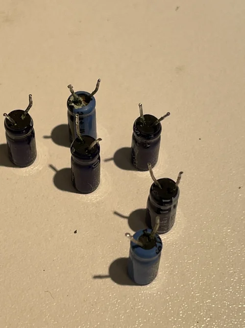

Bitte NICHT komplett recappen. Völliger Unsinn. Netzteil Siebkondensatoren ja, Tantals ja, den Rest lassen.

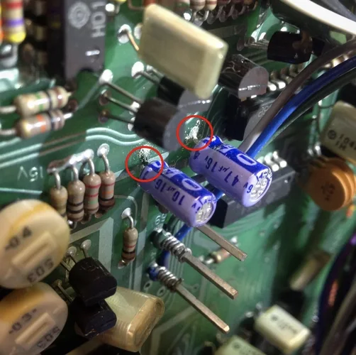

Da muss ich dir leider vehement widersprechen! Ich hab mir heute die Boards mal angeschaut und fast alle Elkos laufen aus! Das erkennt man daran, dass die Beinchen grün vom Elektrolyt oxidieren. Das Zeug ist gift und zerfrisst mit der Zeit Platinen, Leiterbahnen und andere Teile... hatte dazu mit Jürgen Driessen mal Kontakt und der meinte auch das die Elkos in alten Korg/Roland Geräten aus den späten 70ern und 80ern eigentlich alle ausnahmslos getauscht werden sollten, wenn man Ruhe haben will. Und ich kann das nur bestätgen!
Insb. die violetten Matsushita Elkos sind tickende Zeitbomben!
(Abgesehen vom ätzenden Elektrolyt verlieren die Elkos durch das Auslaufen natürlich auch an Kapazität und/oder schließen im schlimmsten Fall kurz)
Glaub mir,.. das willst du nicht!

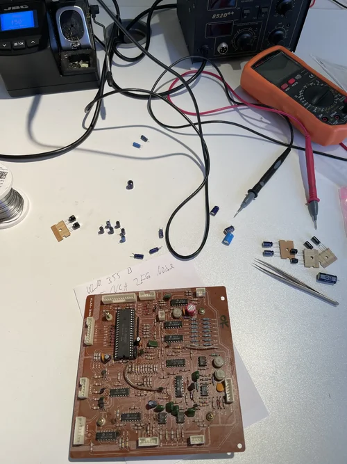

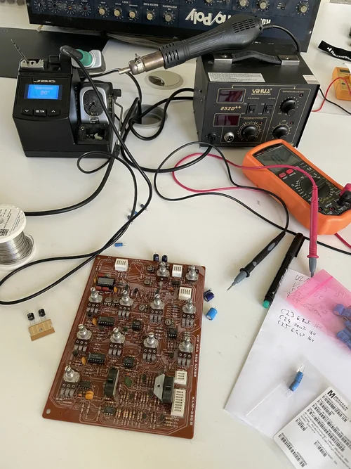

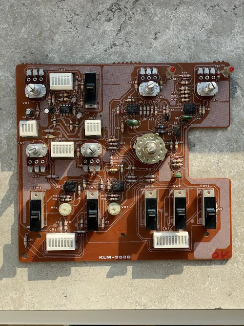

So, ich Knüpfe mir ja nacheinander die Boards vor. Heute war das CPU sowie VCF/ENV Board dran mit dem Recapping.
Anbei ein paar Impressionen .. hab da heute wieder ne Menge unschön aussehender Elkos raus geholt.
Noch eine Frage an alle: habe heute auch mal testweise 2 Potis ausgelötet. Das geht mir der Entlötstation ohne Probleme (FREQ und RES Pot)
Man bekommt die Potis dann auch mit einer Zange geöffnet. Gibt's noch weitere tipps zur Reinigung von Poti? Evtl. mit einem feuchten Tuch über die Kohleschicht?
Oder echt einfach nur einen Stoß Teslanol T-6 Oszillin und fertig?
Und dann noch was: soweit sind ja alle zu tuenden Arbeiten klar. Wo ich jedoch noch weiter komme, ist der viel zu leise Output.
Hat da jemand eine Idee wo ich anfangen könnte zu suchen/messen?
@fanwander eventuell? .. du scheinst dich bestens mit dem Mono/Poly auszukennen.
Deine Homepage ist dazu ebenfalls sehr hilfreich wenn man mal wieder vergessen hat sich Elko werte zu notieren und man einen Blick in die Schematics braucht.

Beim Poti auch die Innenbahn aus Metall und den Schleifer reinigen.
M.i.a.u.: fanwander
Ich hatte das bei meinem auch so gemacht. Jedes Poti raus, geöffnet und sowohl Bahnen als auch Schleifer gereinigt. Habe dafür ausschließlich Isoprop verwendet. Danach kein Kratzen mehr …
M.i.a.u.: HansLanda, Modular_Clockwork und fanwander
Ich präferiere auseinandernehmen, Q-Tip mit Alkohol oder Caig-F5 getränkt nehmen und beide Kontaktbahnen - also Kohle schicht UND Kupfer - sowie die Schleifkontaktspitzen reinigen. Danach mit Caig F-100 versiegeln ggf etwas Fadergrease an die Achse. Was mir bis vor kurzem (ok bis vor vier Jahren…) auch nicht klar war: für Wackelkontakt und Kratzen ist weniger die Kohleschicht als die oxidierte Kupferleiterbahn und die Schleifkontaktspitzen verursachend. Nur die Kohleschicht zu reinigen ist meist zu wenig.
Dreck / Korrosion im Level-Schalter.
Ich kann mich nur wiederholen: bevor Du nicht alle Potis und Schalter gereinigt hast, brauchst Du nichts anderes anfangen.

So heute ging es wieder ein bisschen weiter mit KLM 353 (Bender, Headphone, LFO Board)
nach dem Recappen und reinigen der Potis musste ich feststellen, dass LFO 2 (MG2) sich nicht mehr sehr langsam einstellen lässt.
Also selbst bei linksanschlag des Potis ist der LFO noch recht flott. Zum Vergleich bei linksanschlag bei LFO 1 schwingt dieser sehr, sehr langsam.
Ich dachte erst es liege am Poti. Also wieder ausgebaut, Poti aufgeschraubt, nochmals penibel gereinigt und wieder rein.
Hat das Problem leider nicht gelöst. LFO 2 lässt sich immer noch nicht langsam einstellen.
Jemand eine Idee wo ich schauen könnte? Bin etwas ratlos, denn keines der getauschten Elkos ist im LFO 2 Circuit.
Auf dem Board gibts ja auch bloß insg. 4 Elkos.

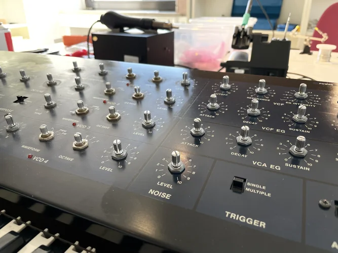

Was erfreulich ist, das die Reinigung der Frontplatte recht gut funktioniert und es toll aussieht.
Ich gehe so vor: zuerst wird mit einem Tuch und Isopropanol die Frontplatte 2 mal hintereinander gründlich gereinigt.
Danach wird die Frontplatte mit Balistol behandelt, ein paar Minuten einwirken lassen um dann das überschüssige Balistol weg zu polieren.
Sieht fein aus.. anbei ein paar Impressionen (auch gut zu sehen: unbehandelte/ungerenigte Frontplatte vs. gereinigt und behandelt)

Die Frontplatte sieht klasse aus! Welches Ballistol Produkt hast du genau verwendet?
Danke!
  • #29
Würde mich auch interessieren.
Ich sehe, Du gehst mit Bedacht an die Sache ran. Die bisherigen Arbeiten sehen schon mal top aus, ich bin gespannt, wenn es fertig ist und die Restaurierung - hoffen wir - auch gelungen ist.
Leider verfüge ich nicht über genug Elektronik Kentnisse, als dass ich ein solches Projekt in Angriff nehmen könnte. Ok, recappen würde ich vielleicht noch hinbekommen....
LG
Alex
  • #30
Für die Frontplatte habe ich einfach das ganz normale Ballistol Universalöl aus der kleinen Glasflasche benutzt.
