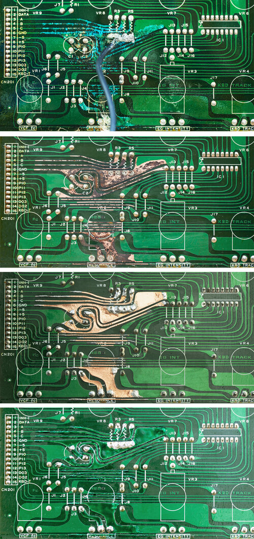

Aktuelles Projekt: ein Polysix. Üblicher Batterie-Lauge-Schaden. Der Synth war komplett tot. Zwei Boards ziemlich angegriffen.
Ich habe die Platinen dann gereinigt und die Leiterbahnen mühsam rekonstruiert.
Danach lief der Poly tatsächlich, bis auf einen Bug: der VCO-LFO lief immer auf 100% mit, ich habe den Bug nicht gefunden. Nachdem ich alle Steckverbinder zerlegt und gereinigt hatte, lief der LFO nur noch permanent auf 10%... Leider genau ein halbe Stunde lang, und dann funktionierten die meisten Programmtasten nicht mehr...

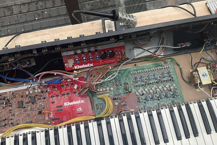

Ich hatte unlängst zur Sicherheit von privat noch ein "neues" Kiwisix-Upgrade gekauft. Es war zwar noch nie verbaut, aber leider hatte ich nicht drauf geachtet, dass es eine frühe Version ist (v1.03).
Jedenfalls habe ich es nun eingebaut und - ich konnte es kaum glauben - der Polysix funktioniert wieder! First take...

Es geht voran, ich habe nun auch noch das neue Kiwisix-Power-Board eingebaut.
Danach war der Poly komplett out of tune. Und es summt nun am Ausgang (mit dem alten Board war alles ruhig). Ich werde also alles erden, was das Kiwisix-Manual so vorschlägt und dann hoffen. Lästig, dass dafür die Hauptplatinen wieder raus müssen, und auch die Tastatur... :cry: Ich werde auf jeden Fall diesen "Spark-Killer" erneuern.
Alles, was man ohne Oszilloskop machen kann, habe ich kalibriert. Das Tuning ging ebenfalls ohne Oszi. Nun tönt das Ding wieder wunderbar und fehlerfrei.
Ich denke, dass nun auch der Sub-Osc das macht, was er soll. Bei Fußlage 16 ist dieser dann halt extrem tief und "rumpelig" in den unteren Oktaven.
Ich bin erstaunt, wie warm und fett der Poly mit nur einem Osc klingt. Ein schöner Brot- und Butter-Synth!

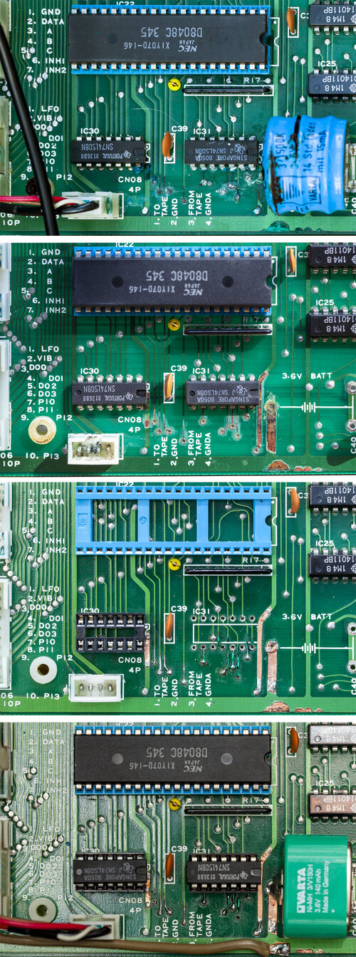

Noch eine Empfehlung, laß die offenen Leiterbahnen nicht unverzinnt und verwende nicht diese Billigsockel für die ICs. Verwende nur Sockel mit runden Aufnahmehülsen für die Kontaktstifte der ICs, so wie hier abgebildet. Korrodierte Steckkontakte kann man zwar reinigen, aber da bleiben leider immer Oxydreste zurück (Bild 6), daher wäre ein Austausch auch hier ratsam. Verwende zum Abziehen der ICs immer ein dafür geeignetes Werkzeug (z.B. von Mouser Electronics), das ist auf jeden Fall sicherer als das Raushebeln mit irgendetwas anderem. Nicht vergessen, vor Beginn der Lötarbeit immer Schwämmchen ordentlich naß machen (der auf dem letzten Bild ist staubtrocken)! 😉

Danke für die Tipps. Guter Hinweis mit den IC-Sockeln. Werde ich mir für die Zukunft merken.
Da ich ja das KLM-367-Board gegen das Kiwisix getauscht habe, ist es an dieser Stelle nun eh wurscht...
Die Steckkontakte habe ich alle mühsam gereinigt. Ich habe sogar teilweise die korrodierten Kontakte aus den Steckern rausgepfriemelt und geputzt. Ich hoffe, das langt eine Weile...
