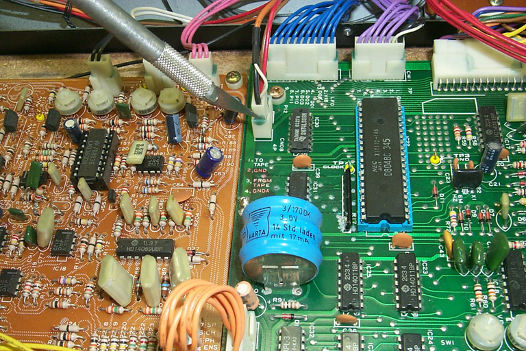

Hallo liebes Forum ;-)
mir wurde ein defekter Polysix angeboten, angeblich funktionierte er bis vor dem Einmotten, jetzt geht er nicht mehr. Ich habe einen Batteriedefekt vermutet und mir Bilder der Platinen schicken lassen. Jetzt sehe ich, dass die Batterie, eine Diode und ein Chip (TC5514APL-3) fehlen. Anscheinend ist das ein SRAM.
Was kann es damit auf sich haben? Ist das zu reparieren?
Größeren Schaden durch Batterieflüssigkeit sehe ich auch nicht (allerdings sind die Bilder schlecht)...
Vielen Dank und viele Grüße!
Nils
...so würde es intakt aussehen, da ist der Akku der immer ausläuft, aber hier schon gefixt ist, und dein fehlender Chip drauf:
Ok, ich hab mich blöd ausgedrückt. Das wird schon ein Säureschaden gewesen sein, aber zumindest sieht es jetzt auf den Bildern nicht so schlimm aus. Ich frage mich, warum der Chip entfernt wurde, ich könnte mir denken, das das nicht fachgerecht gemacht wurde...
Meine Frage ist jetzt, ob sich das lohnt...

...und vielleicht hat ja die Batteriesäure die Diode, den SRAM-Chip und den Akku zersetzt - so das sie jetzt nicht mehr auffindbar sind :D ?
Das er vorm Einmotten noch ging ist wohl gelogen...
Der Chip ist das akkugepufferte RAM.
Ob ein Schaden vorliegt kann man nicht erkennen, der fängt am Minuspol (links im Bild) an. Und da ist das sehr schlecht zu erkennen.
Warum da ein Sockel sitzt ist merkwürdig (normal ist das RAM eingelötet), ebenso wie die fehlende (ausgelötete) Ladediode.
Die Original-Schaltung ist übrigens falsch dimensioniert, das muss man umbauen.
Ohne den Chip funktioniert mindestens der Preset-Speicher nicht mehr.

...und es sieht so aus als ob das Gerät momentan auch gar kein Batteriesytem/Speicher mehr hat.
Bei meinem war die Batterie an einen Ort verlegt worden wo sie nix mehr anrichten kann und mit Kabeln dorthin verbunden.
Wenn die Batterie nicht funzt macht der Polysix die tollsten Dinge/multiple Fehler, jedenfalls hat meiner das getan.

der Polysix ist inzwischen hier angekommen, er sieht gar nicht so schlecht aus. Beim Anschalten macht er sehr komische Geräusche, klingt wie eine Drone, müsste ich mal aufnehmen:) Ein Paar Taster leuchten ständig und spinnen etwas. Klingt also nach dem typischen Schaden.
Außer dem fehlenden chip (aber gesockelt !) ist noch ein Gate-Chip angefressen, das werde ich wohl auch noch rausmachen und wechseln, wenn ich mal Zeit finde. Ein paar Leiterbahnen muss ich wohl auch noch überbrücken. Erstmal wird aber geputzt!
Die Chips sind bestellt, ein Batteriehalter auch noch für eine CR2032, damit hat sich die Ladeelektronik wohl auch erledigt.

Da du die Akku-Schaltung eh (sinnvollerweise) killst (die ist etwas tüddelig auf Batterie umzubauen, ggfls. noch mal nachfragen), stört ihre falsche Auslegung auch nicht mehr, mein Hinweis ist damit hinfällig.
Guck Dir auf jeden Fall auch die Tips auf oldcrows.net und analog.no zum Polysix an. Der Sockel ist auf jeden Fall nachträglich reingebaut worden, Korg hat ab Werk keine Präzisionsfassungen verbaut. Ich hab bei meinem ersten Polysix damals diesen 4bit-Speicher, der in 2 Hälften beschrieben wird, gegen einen 6116 ausgetauscht und hatte durchs Umschalten der höheren Adreßleitungen dann mehr Speicherbänke zur Verfügung.
Ich würde auch mal über das MIDI-Einbaukit von analog.no nachdenken, hat ein gewisser Johannes Hausensteiner gemacht, Link findest Du bei analog.no. Ersetzt beide Prozessoren und auch den Speicher, ist aber auch Aufwand.
Würde die Platine auch mal mit Isopropanol säubern und die Leitungen durchmessen. Sieht so aus, als wäre der Schaden rechtzeitig entdeckt worden. Für ganz üble Fälle gibts eine Austauschplatine.
Wenn der Bender nicht federt, fehlt die Feder oder ist ausgehängt. Normal ist der gefedert.
