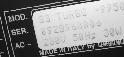

In Bezug noch auf Deinen GEM S3 würde ich gerne wissen,wie man so ein neueres Board erkennt.Ich habe auch einen S3,und vermute mal auch so ein Akkuproblem,konnte ihn aber noch nicht zum Nachsehen wegbringen.Vielleicht könnte ich evtl. durch Vergleich der Seriennummern abschätzen,ob ich in meinem S3 auch unbedingt den Akku austauschen lassen sollte.Ich werde nachher mal nachsehen,und die Seriennummer aufschreiben.
Sei dann bitte so nett und vergleiche sie mit Deinem S3,danke.

Gemacht, siehe PN. Ich schreib's aber hier nochmal, damit auch andere GEM-Besitzer was davon haben: Du hast eine wesentlich höhere Seriennummer und eine Turbo ab Werk, meine wurde nachgerüstet. Da schon bei meinem Modell die Bauteilenezeichnngen für eine Batterie statt Akku vorgesehen war, könnte bei Dir sogar schon eine 2032 drinsitzen. Genau weiß man das aber nur, wenn man reinschaut. Dummerweise sitzt die Batterie auf genau dem Teil des Prozessorboards, daß sich unter der Tastatur befindet, daher muß man entweder den Deckel komplett abstecken und versuchen, von der Rückseite aus unter die Tastatur zu schauen, oder eben die Tastatur auch ausbauen.

Hallo Dietmar,
vielen Dank für die detaillierte Ausführung.
Ich bin nur nur im Zweifel,ob bei meinem S3 schon die Turboversion eingebaut war,denn über dem Plastik auf der Rückseite sind die Turbo und Seriennummer nur lediglich auf einem Etikett vorhanden,das auf den Untergrund geklebt ist.
Ich habe hier mal ein Bild hochgeladen.
Dieses Klebeetikett ist normal so, sieht hier genauso aus, nur daß eben an der Stelle, wo bei Dir "Turbo" steht, eine Lücke ist und dann die ersten Ziffern folgen. Genau daran kann man die Werks-Turbos von den Nachgerüsteten unterscheiden. Meine stammt aber schon aus der Zeit, wo man eine Turboversion ab Werk bekommen konnte, das zeigt ja das Seriennummernlabel, bei älteren gabs diese Lücke nicht.
