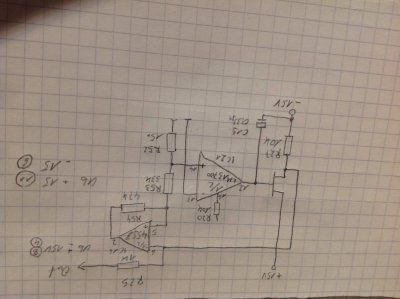

Wie schon zu erraten ist, mein Polysix hatte einen Säureschaden. Ich habe das KLM-367 Board durch den PCB Clone von Jed Jorgenson ersetzt.
Das komplette Board habe ich selber gelötet und mehrfach schon auf Löt- und Bestückungsfehler untersucht.
Ebenso wurden die bekannten PCB Bugs und Errors laut Liste behoben.
Im Moment bin ich bei der Kalibration Punkt 3 MG adjustment
Doch ich musste leider feststellen, dass der MG nicht schwingt. Weder am TP5, noch vor dem 4066 (also Punkt J). Auch am Punkt A ist keine Schwingung messbar. Am IC 19 Pin 5 und Pin 12 (4051) und nach den beiden OP-Amps habe ich die analogen Signale von +15 bis -15V je nach Reglerstellung.
Den PTC und den Q3 Doppeltransistor 2SA798 habe ich nach eingehender Prüfung aus dem alten Board übernommen. Es sind alle DC Spannungen an den jeweiligen Messpunkten vorhanden.
Ich hänge jetzt also an einem Punkt, wo ich nicht weiterkomme.

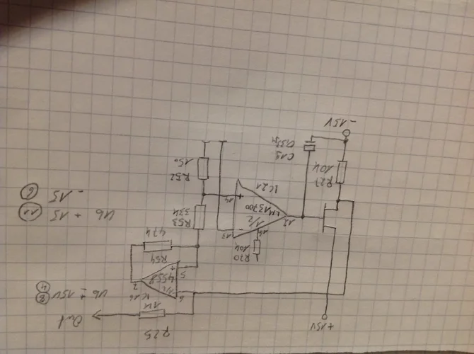

Das scheint die Grundschaltung des Oszillators zu sein, diese werde ich morgen mal auf dem Testboard nachbauen. Mal schauen, ob ich diese zum schwingen bringen kann.

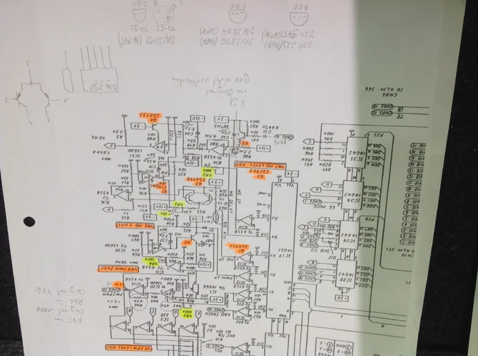

An dem Anschluss CN05-16, im Schaltplan unterhalb des IC19, kommt wohl ein Resetsignal von der CPU des KLM366. Wenn das falsch "hängt", oder ggf nicht verbunden ist, dann könnte es sein, dass der LFO niemals losschwingt.

@Florian: die Sache mit der Leitung CN05-16 ging mir auch schon durch den Kopf. Werde ich mal nachher mit dem Oszi überprüfen.

So, der Fehler ist gefunden.
Bin heute Abend selber darauf gekommen.
Fehler 1:
Zum einen passte die Pinbelegung des FETs nicht. Warum können die sich nicht endlich mal auf einheitliche Pinbelegung einigen.
Fehler 2:
Ich habe leider nicht beachtet, dass im ersten Speicherplatz wohl ein Programm steht, das Level oder Frequenz auf 0 steht und mir meine Einstellung immer überschreibt. Das ist mir leider erst vorher aufgefallen.Somit startete der MG nicht.
Jetzt kann ich weitermachen.

@Florian
Habe die Funktion der Leitung CN05-16 rausgefunden. Sie macht nur einen Trigger für den MG-Delay.
