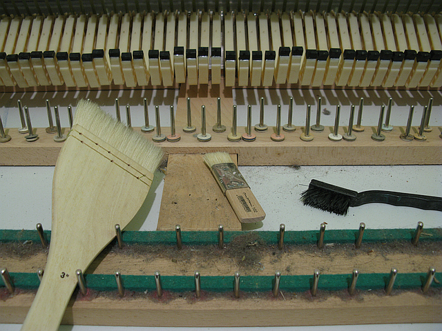

Ja, die Kombination aus Reinigungsmittel und zu reinigendem Objekt muss mitunter wohl bedacht werden. Hätte da ein aktuelles Beispiel zu Hand:
Im Falle des Polysix war die Frustrationsgrenze einfach so weit überschritten, dass ich alles Ätzende aus dem Regal gezogen hab, was irgendwie reinigend wirken könnte. :twisted:
Moin .-)
So sieht das bei mir hier quasi jeden Tag aus.... ,-)
Am besten war bisher ein Wurlitzer, in dem noch lebende Mottenlarven hausten.... Lecker!
Jenzz
Moin Jens, das kann ich mir vorstellen. ;)
Die Ernte aus dem Teil: eine Schraube, eine Einschlagmutter, drei Kieselsteine, zwei Plektren, der Rest einer Gitarrensaite, eine Reiszwecke und die Flachmutter einer Klinkenbuchse. Keine Ahnung, wo das alles herkam, will's auch lieber nicht wissen...
