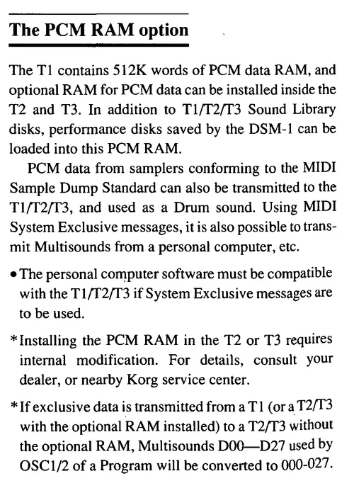

Mir liegt nur die T3 Sysex vor, nicht von der T3ex. Die habe ich mittlerweile aufgespielt, aber das "gute" Piano von der T1 fehlt.
Das hat wohl etwas mit der RAM Erweiterung zu tun, wo das zusätzlich zu den Werkssounds gespeichert wird.
Das Netz gibt leider nichts her und wollte Fragen, ob hier jemand eine Quelle für die passenden SysEx Daten vom T3ex/T1 weiß.

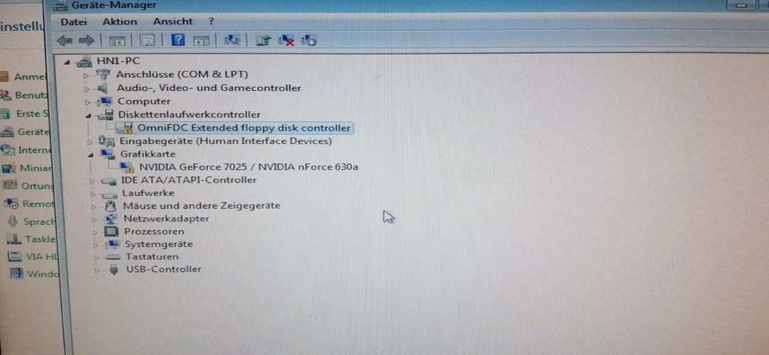

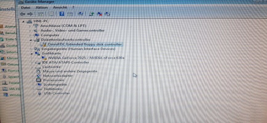

Also, ich habe den Treiber installiert und dann wird der auch im Gerätemanager beim DiskettenLW andgezeigt,

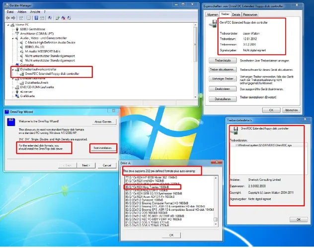

Kannst Du mal einen "Print Screen " von Deinem Gerätemanager mit dem gelben Ausrufezeichen machen und hier einstellen?
NB: Der Extended FloppyController braucht den speziellen Treiber, ansonsten werden keine vordefinierten Formate unterstützt.
PS: Bei mir läuft Omniflop auf einem WIN7 32Bit System ohne Probleme und mit den 282 vordefinierte Formate ohne Registration.

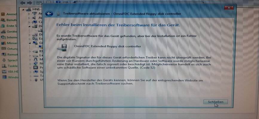

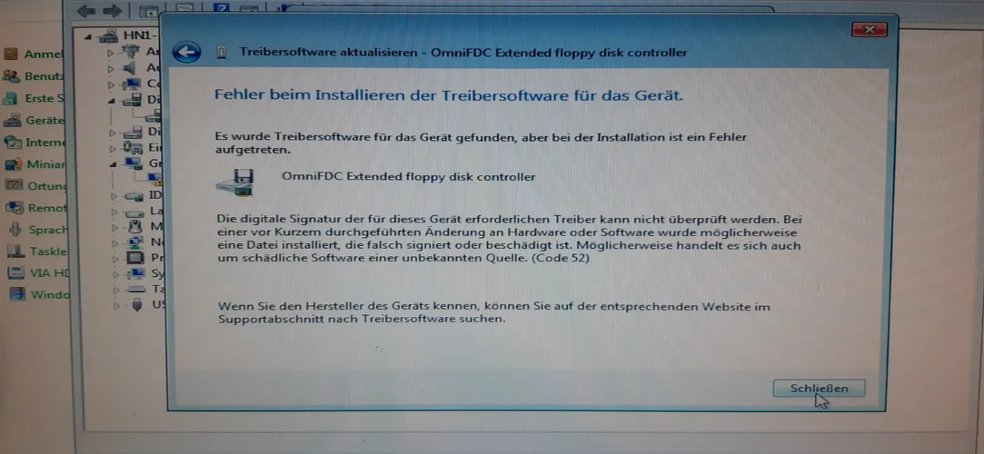

So, ich habe alles nochmal vom PC entfernt und es dann mit der 32Bit Version versucht. Ohne die Omni-Treiber funktioniert es soweit dass er mir ein paar Möglichkeiten anzeigt. Installiere ich die Omni-Treiber so wie es soll quakt er mich wegen der digitalen Signierung voll und gibt mir im Gerätemanager folgende Angaben raus :sad:
Und sorry, ich konnte sie nur abfotografieren weil wie gesagt am anderen PC ja kein Netz ist.

Ich verstehe auch überhaupt nicht warum er sich immer an der fehlenden Signatur des / der Treiber mukiert wenn ich doch bestätige dass er es tun soll :cool:
... ja, das 64Bit Windows-System verlangt signierte Treiber. Die Treiber digital zu signieren ist ein Kostenaufwand, der sich für den Programmierer einer Freeware-Software nicht lohnt.
Wahrscheinlich würdest Du mit "Ach und Krach" den Treiber auch installieren können, ist jedoch schon eine knifflige Sache.

Es könnte aber sein das die Liste von den EX Modellen anders ist.
Die T1 ist immer ein EX-Modell. Die T2/T3 jedoch nur mit der Erweiterungskarte (T2EX/T3Ex =Expanded).
NB:
Hab soeben mit Hilfe der Datei "TSD-00PI.img" aus Post#10 eine MF-2HD Disk (ohne abkleben des HD-Loches) via OmniFlop beschrieben und an meiner T1 eingelesen, da die Stützbatterie alle war. Alle Daten inkl. der PCM-Daten wurden eingelesen und funktionieren.

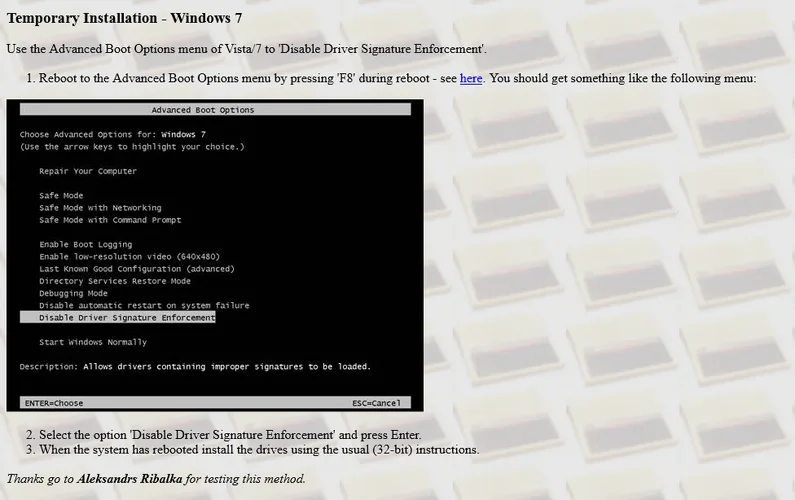

Wer Omniflop nicht permanent installieren will, kann eine temporäre Installation unter Win7 64Bit folgendermassen versuchen.
=> Keine Gewähr für einen Erfolg!
Bemerkung: Dieser Link verwendet keine sichere Verbindung!
Nachlesbar unter: => Temporary Installation - Windows 7 64Bit
