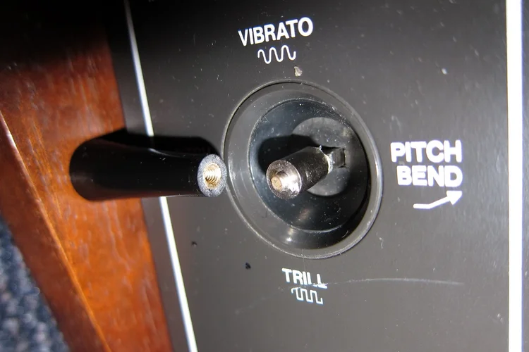

Hallo liebe Trident Besitzer,
ích habe mir einen Joystick besorgen können, da bei meinem der abgebrochen ist.
Oder auch nur verloren gegangen. Ich weiß es nicht, habe das Gerät so bekommen.
Im Joystick ist ein Gewinde, an dem Stumpen am Gerät keins.
Kann mir jemand sagen, ob der Stumpen original ist, wie er hier zu sehen ist.
Mal eben den Joystick draufdrehen ist jedenfalls nicht.
Bin mir noch nicht sicher wie man den neuen da richtig fest montiert bekommt.
Gruß
Christian

Ich habe bei meinem Trident nachgeschaut. Das Gewinde ist üblicherweise deutlich länger (etwa 8mm, schätze ich). Deins scheint abgebrochen zu sein. Eine Möglichkeit wäre jetzt, das Ganze mit Kraftkleber zu verbinden.
Danke Pepe,
also der Stumpen ist original, nur der Gewindeaufsatz ist abgebrochen?
Kenne mich mir Klebern nicht so aus. Langt da Pattex, oder muss das Sekundenkleber sein?
...es sieht aus als ob das Metallstück, was aus dem Stumpen kommt auch das Gewinde beinhaltet.
Falls dem so ist, sitzt bei Dir da noch ein "Rest" vom Stick drauf.
Probier doch mal ob Du diesen "schwarzen Ring" der da drauf sitzt abdrehen kannst.
Falls ja kannste deinen neuen Stick wohl einfach draufdrehen.

Der schwarze Ring scheint nur schwarz zu sein.
Ist aber Metall. Das Foto täuscht.
Deshalb meine Frage, ob der Stumpen original ist, oder ein Restbruchstück.
Der Stumpen und die Restspitze sind ein Stück, so wie ich das sehen kann.
Gedreht habe ich schon dran, da rührt sich nichts.
Und es sieht tatsächlich so aus, dass die Spitze oben eine Abbruchkante hat,
was darauf hindeuten würde, wie Pepe ja schon schrieb, dass da das Gewinde saß und
mit abgebrochen ist.
Das sieht auf dem Foto stark nach Plastik aus, ist an der Stelle aber tatsächlich Metall. Sekundenkleber wäre meine erste Wahl. Frisch sollte er sein. Du willst das doch dauerhaft fest haben, oder?
