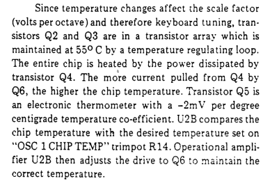

spookyman schrieb:
... Aber im Juli, als es 37°C warm war im Schatten, dann war er auch sonst nicht immer stimm stabil. ...
Ist eigentlich logisch.
schließlich benutzt der Prodigy geheizte Exponentialkonverter. Der heizt diese auf eine definierte Temperatur auf um sie dadurch vor Temperaturänderungen unabhängig zu machen. Aber sobald die Umgebungstemperatur höher ist als die dieser "Heizung" bring sie nichts mehr. Aber die Umgebungstemperatur ist nicht nicht die Raumtemperatur, sondern die Temperatur im Gerät. Und die ist meist höher als die Raumtemperatur.
[Quelle: Moog Prodigy Service Manual, Seite 8]
Das Trimmpoti R14 stellt die Temperatur ein.
