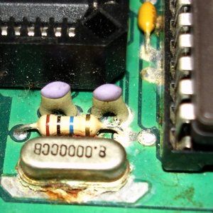

Ein Kollege hat mir seinen waldorf 4-pole zum Basteln vermacht, weil er die "kaputten Potis" leid war.
Habe das Teil mal zerlegt und im Gehäuse war ein ziemlich fest eingetrockneter Rest von Cola oder sonst einem Süssbapp, der Farbe nach vielleicht auch Starkbier ^^. Der 4pole funktionert zwar soweit, aber die Potis springen ein bißchen bei Werten bzw. man muss erst ganz nach links drehen, um dann bei Rechtsanschlag den maximalen Wert zu haben usw.
Ich würde jetzt erstmal die Potis auslöten und durch neue ersetzen, aber die Platine und einige Bauteile schauen wirklich grauslig aus, überall Korrosion. Wenn ich das Ding jetzt eh schon offen habe, würd ich ganz gern die Platine reinigen, damit es nicht weiter "rostet" und dann irgendwann gar nix mehr geht. Oder sollte man´s lieber lassen, solange es keine Auswirkung auf die Funktion hat ? Der Quarz z.B. macht mir einen ziemlich labilen Eindruck.... Da besagter Kollege das Teil schon ein Jahr oder so abgeklemmt hatte, kann ich nicht einschätzen, ob die Korrosion munter weiter frisst, oder ob´s so bleibt wie es ist.
Was nimmt man den am besten zum Reinigen ? Mechanisch ? Chemisch ?
Hier noch ein bißchen Horroshow :

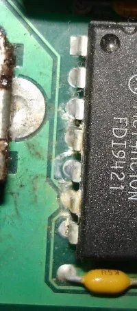

Also ich sehe im Bild 2 eine gebrochene Leiterplatte. Die Korrosionsschäden kann man wohl nachlöten.
Zum Reinigen: Batterie raus und ab in die Spülmaschine. Oder per Hand mit Wasser waschen.
Der Quarz, also das metallene Bauteil wo 8000000 draufsteht unten im letzten Bild (8MHz Quarz) sieht schon sehr angegangen aus. In dem Becher ist Vakuum, da sollte also keine Luft reinkommen. Falls der Prozessor also mal gar nicht mehr laeuft sollte der Quarz getauscht werden, das ist ein Standardbauteil, also kein grosser Akt.

Hab mir die Stelle nochmal angesehen, das täuscht auf dem Bild. Was wie ein Riss wirkt, war nur der Rand von einem Fleck, mit Q-Tip und ein bißchen Reiniger ging der sofort weg.

Cola ätzt krass, hab schon ICs gesehen, an denen die Beinchen einfach abgefressen waren. Am blödsten sind weggeätzte Durchkontaktierungen, die sind schwer zu finden und umständlich zu reparieren.
Beides. ;-) Wobei das 'chemisch' bei Cola meist nicht viel ausrichtet, hier hilft am ehesten einfaches Wasser. Platine eine weile einweichen bzw. die betroffenen Stellen bentzen und anschließend lässt sich wenigstens der oberflächiche Papp einfach wegwischen. Die harte Chemie benutz ich nach dem mechanischen Reinigen zum Auswaschen und 'endversiegeln'. 100%ig sicher kann man sich aber leider nie sein, ob's nicht noch weiter frisst (hatte gerade ein Digitalpiano als Rückläufer, weil ein bereits entfernter Elko-Supp eine Leiterbahn *unterhalb* des Bestückungsdrucks noch nachträglich weggeputzt hat - da hilft dann wirklich nur noch wegschleifen und Kupferlackdraht).
Grüße, Niko
Wenn man gar nix anderes zur Hand hat, wirken Aftershave und Wattestäbchen zum Reinigen manchmal Wunder ;-)
Den Quarz würde ich aber in jeden Fall ersetzen.

Der Cola-Papp löst sich mit Wasser halt wirklich in wundersamer Weise auf und lässt sich dann einfach abwischen. Mit der Chemo-Keule muss man eh nachbehandeln und die gemeinsten Ecken sind die Stellen unter den ICs: da sammelt sich der Siff und frisst munter weiter. Muss man optisch sehr genau kontrollieren und ggfs. auslöten, sonst taucht das Problem nach ein paar Monaten grad wieder auf.
