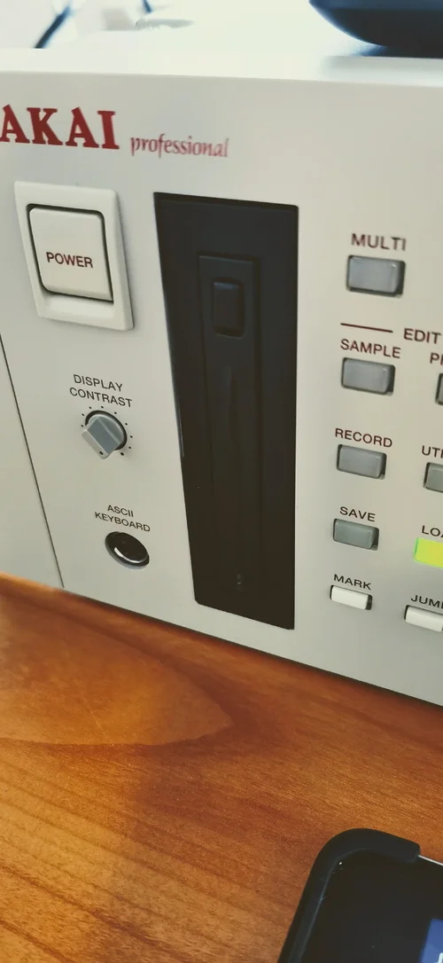

Das Laufwerksproblem hat sich heute zufällig erledigt. Hab ne alte SCSI / Sata Bridge gefunden, die im Emu nie lief. Der Akai kann das offensichtlich ?... Wechselrahmen in den Floppyslot, 2,5 Zoll SSD rein... Fertig
Grundsätzlich besteht aber auch hier das Problem, dass der Akai offensichtlich keine Emu Soundbänke von FAT lesen kann. Alle E3B E4B Files werden konsequent ignoriert und nicht angezeigt. Warum er sie dann von CD liest, erschließt sich leider nicht ?‍♂️
Mache ich jetzt SCSI Copy am Sampler (CD to HDD) , wird die FAT Platte wieder gelöscht und überschrieben. Ergibt irgendwie keinen Sinn ?‍♂️
Die Frage ist nun, wie ich meine Emu Library auf den Akai bekomme und auch laden kann?
Das ist normal. EMU hat FAT als Format kurz vor dem Bankrott eingeführt und auch nur als Option in der letzten Revision des Betriebssystems. AKAI hatte zu der Zeit auch schon größere Probleme, als sich um Konvertierungen zu kümmern. Es wird also wenig Leute geben, die diese Art der Konvertierung benötigen. Eventuell kann Chickensys Translator das.
Das ergibt in der Tat keinen Sinn. Gibt es nicht die Möglichkeit, "Convert and Copy" zu machen? Hört sich an, als ob der AKAI ein falsches Kommando ausführt. Falls du es nicht anders hinbekommst musst du eventuell die EMU Bänke einzeln laden und anschließend abspeichern.
Letzte Möglichkeit wäre eventuell AK.SYS. Ich habe es noch nie probiert, aber es könnte sein, dass du die EMU CD auch vom internen Computerlaufwerk aus lesen und konvertieren kannst - wäre u.U. einen Versuch bzw. Blick ins Handbuch wert!
