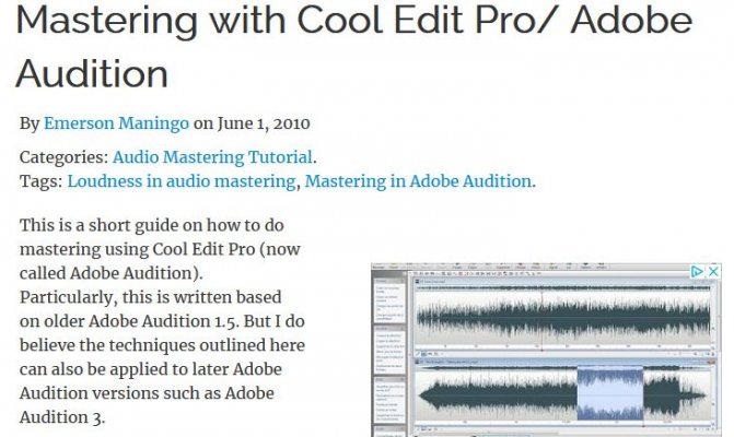

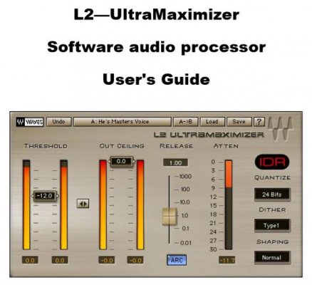

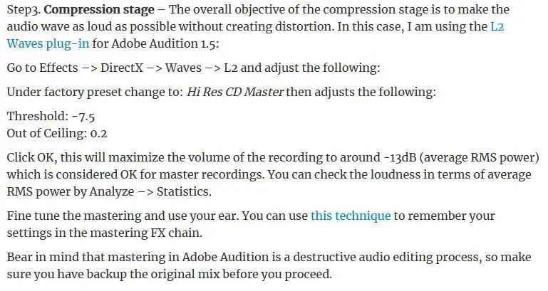

Ich habe mir das Plugin L2-Ultramaximizer gekauft, nachdem ich diesen "alten" Internetartikel gelesen habe:
L2 Ultramaximizer mit Adobe Audition 1.5
Die neue Adobe Version 3.0 kann man kostenlos über Archive.org (inkl. Serial) beziehen, allerdings ist bei der 3.0 Version die Menüführung anders, und ich komme auch nicht auf die im Artikel beschriebenen Schritte.

Die Portable-Version von Auditionn 1.5 hat genau das im Artikel beschriebene Menü (aber die Effekte sind nicht weiter auswählbar (hellgrau)).

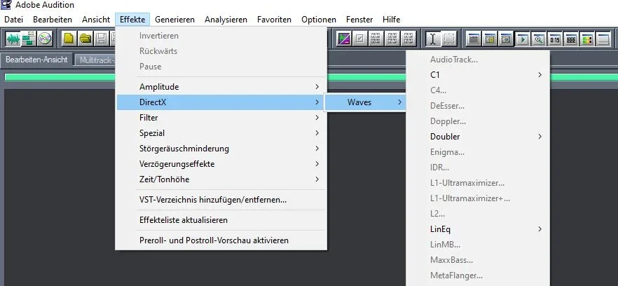

Frage:
Kennt jemand einen Download-Link zum alten Adobe Audition 1.5 (Version 3.0 ist ja schon kostenlos) ?
Gibt es ein (hoffentlich auch kostenloses) Alternativ-Programm zum Mastern mit o. g. Plugin?
Wie kann ich das gekaufte Plugin nutzen?
Ich finde einfach nichts Brauchbares im Netz!
Hilfe!

Hi nochmal,
Danke, aber das habe ich natürlich nicht übersehen und auch meine VST-Ordner hinzugefügt (Adobe Audition 3.0). Bei der 1.5 geht das irgendwie nicht (Standalone/to-go bzw. bei einer 1.5 Version mit einer anderen Build).
Es erscheint dann auch L2 als Plugin in der Liste (also "L2" mit Haken in der Plugin-Liste). Aber der Effekt taucht nicht in der Effektliste auf. Es gibt auch keinen Dirext X--> Waves --> etc etc Ordner in der 3.0 Version wie im Artikel beschrieben.

Ja das ist ja gerade das Problem. Es gibt bei 3.0 im Effektmenü kein "Dirext X--> Waves --> etc etc ". Man kann im Effektmenü "Dirext-X Effekte aktivieren", dann kann man sein VST Verzeichnis hinzufügen, dann erscheint in einem POP-Up Fenster eine PlugIn Liste (da ist auch "L2" mit einem Häkchen gelistet). Wenn man dann OK klickt, kommt ein POPup Hinweis-Fenster, dass nicht alle PlugIns in der reinen Audioverarbeitung genutzt werden können, sondern nur im Multitrack-Modus/Midi (übrigens dort habe ich das PlugIn auch nicht zum aktivieren finden können). Und das ist ja genau der Quatsch. Im Artikel geht es um die reine Audioverarbeitung/Mastering mit diesem Plug-In in Adobe 1.5. (Oben im Screenshot kann man das Menu in der Adobe-Audition portable 1.5 sehen,- so wie ich es auch bei 3.0 erwartet bzw. erhofft habe). 3.0 soll ja prinzipiell besser sein als 1.5, aber ich komme keinen Schritt weiter.
x64 Waves PlugIns findest du nicht mehr in einem VST Ordner oder als direkt ladbares VST-PlugIn.
Mit dem Waves-Installationscenter werden Waves PlugIns nur noch als SHELL hinterlegt.
Alte Tools wie Audition 3 (und noch älter) können die x64 Waves nicht auffinden, weil sie im PlugIn Scan/Effekte hinzufügen auch nicht mehr als VST/DX Effekte aufgeführt werden, bzw. mit der Waves Authorisation nicht kommunizieren können/inkompatibel sind.
Du brauchst daher schon neuere Tools unter x64 (z.B. Wavelab LE) die mit der Waves-Authorisation kommunizieren können.

Ich bin jetzt neugierig geworden: Der o. g. Artikel, der mich zum Kauf des L2-Plugins verleitet hat, stammt von 2010! Wieso hatte denn dann damals die Kombination geklappt aus AA 1.5 und L2 ?
Windows-dedingt? War das L2 Plugin 32 bit ? oder warum ging das damals und heute nicht mehr?

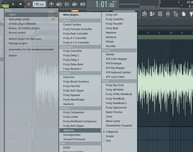

Es gibt aber auch noch eine ganz simple andere Möglichkeit wie ich das auf meinem YT-Kanal ja auch predige.
Installiere/Lade dir einfach die kostenlose Trial Version von FL Studio runter (musst damit ja nicht komponieren/arrangieren).
Alle alten VST&VSTi´s laufen darin problemlos, weil schon die Bridge mit drin ist. (Auch laufen da natürlich die neuen Waves).
Zudem sind die internen Effekte wie Maximus, Multiband-Kompressor, Limiter usw. von FL Studio richtig gut für amtliche Mixe.
Nachteil ist, dass du deine Arbeit als Projekt in der Trial nicht abspeichern kannst, aber jedoch natürlich deine Audio-Master rendern lassen kannst.
Wavefile auf die Timeline ziehen, Effektroutings vornehmen, rendern...für umsonst.

Wenn du FL Studio das erste Mal startest, musst du über OPTIONS/MANAGE PLUGINS erstmal deine externen PlugIns scannen.
Je nachdem wie viele das sind, bei mir sind das 548 Plugs, kannst du auch erstmal in Ruhe ne kurze Serie auf Netflix oder so schauen.
Das dauert u.U. also schon ein wenig mit dem scannen.

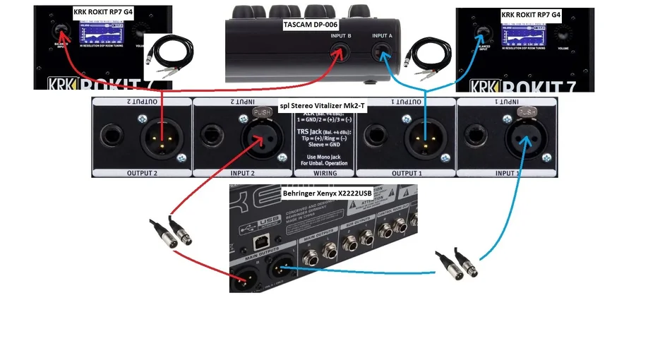

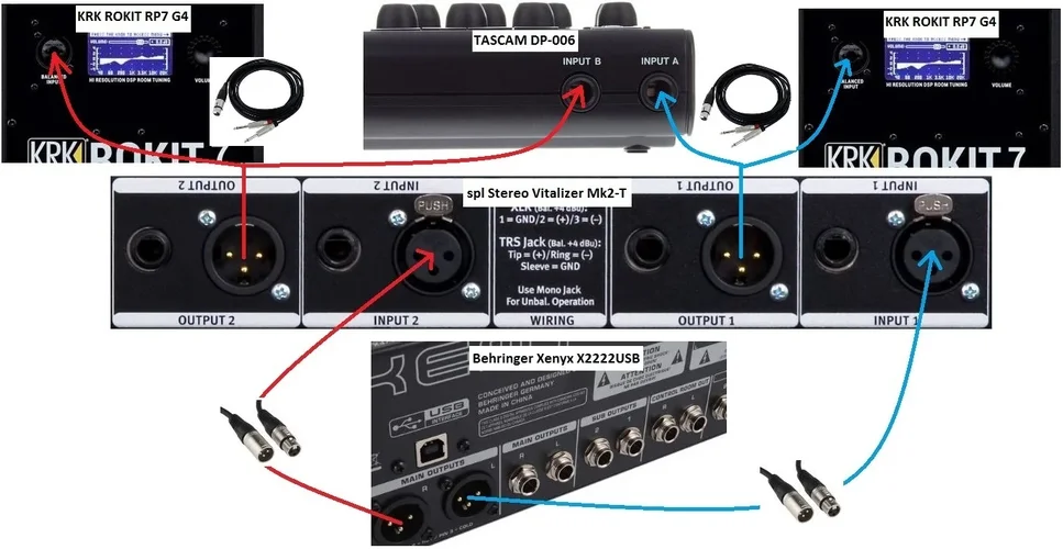

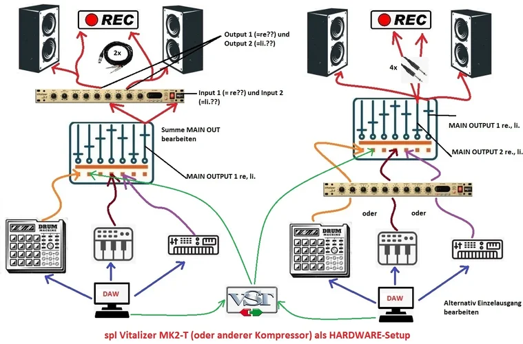

Und zum Schluss noch die Skizzen zum Thema spl Vitalizer MK2-T........
(bitte nicht lachen) :) :) :)
Schema 1: aktuelle Aufnahmesituation (ohne Zwichenschaltung eines Kompressors)
Schema 2: Anschlüsse von spl Vitalizer MK2-T bzw. Zwischenschaltung (ich möchte ja hören, was ich aufnehme,- also muss sowohl aus den Boxen also auch im Digitalgerät das gleiche Signal ankommen. Signalverlust über Y-Kabel??
Schema 3: Prinzipielle Anwendung des Hardwarekompressors: entweder die Summe bearbeiten (links) oder eine einzelne Soundquelle bearbeiten (rechts)
Aber unterm Strich viel zu teuer und viel zu aufwendig, denke ich. Das müsste (fast genauso) auch über einen Audioeditor mit PLUGIN (oder wie Cosso sagte: auch per FL Studio mit dem "Maximizer") gehen
Schema 1
Schema 2
Schema 3
Schema 1
Schema 2
Schema 3
also sehr interessant.. das hätte ich bei deiner Frage so nicht erwartet.
Ich sag dir nicht wie du das machen sollst, aber wie ich es mache:
  • alle Geräte sind an nem großen Mischpult... im Main-Insert ist eine Overstayer-3722 (Kompressor,Sättigung, bissl Eq) und eine Dual Tube-Eq als Master-EQ.
  • die Stereosumme nehme ich in einer DAW auf (Ableton Live in meinem Falle,32 bit, 96kHz) - das Audiointerface ist eine UAD Apollo6
  • dort mach ich ein Feinschliff des schon gut klingenden Mixes - meistens noch n Master-Eq, Tape-plugin (Ampex ATR) und zum Schluss den Press. Limiter für optimale Loudness Einstellung und Limiting

  • #30
@Cosso
Danke für den heissen FL-Studio trial Tipp!
Runtergeladen ...installiert....WAV-Track auf Trackspur geladen....Effekte ausprobiert (Maximus! ;)) und wieder als WAV abgespeichert!.....Wirklich Super! Mega Tip! Danke!
