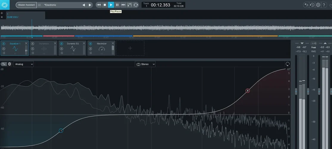

@Cosso Nachdem ich mir heute sämtliche tutorials auf Youtube angesehen und die Demo gestest habe, habe ich mir im Sale die Izotope Ozone 9 Standard Edition für 97 € gekauft.
Und ich muss sagen: ICH FLIPPE AUS!! SO STARK IST DAS PROGRAMM!! Meine Güte! Ich habe mal den FL-trial maximizier vs. Ozone 9 (nach Master Assistent + angelehnt an einen Techno-Track als Reference) getestet. Also...was soll ich sagen ? Ozone 9 ist deutlich klarer und lauter. Ich bin wirklich überwältigt!!! Sooooooo toll!!!!! Vielen lieben Dank nochmal und besten Gruss aus NRW!!
I am happy! :) :)
  • #41
Nur noch eins am Rande.....Man erhält das Programm nach Installation des Izotope Product Portal. Nach Eingabe des Product Keys wird das Programm als eigenständiges Tool installiert.
In dem Sinne nutze ich es jetzt gar nicht als Plug-In (wozu auch ?), sondern als separates Mastering-Tools ala Wave-Labs.
Ich bin ja (wie schon angedeutet) gar kein Profi, aber für (relativ) sehr wenig Geld (ok im Sale) ist das Ergebnis einfach super! Ob das Toningenieure gut finden ? Ich habe diesbezüglich schon einige Threads und Videos gelesen/gesehen, wo Künstler "nur" mit Wave-Lab und Ozone 9 ihre Produktionen komplett alleine gemastert haben...ohne professionelle Hilfe!.....
Schon Krass!
Danke nochmal!
