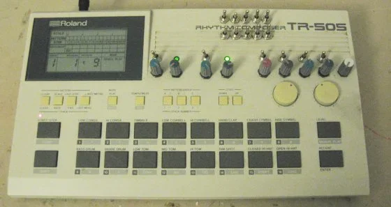

tr505 eignet sich recht gut zum benden/modden, viel Spaß dabei, es ist ein bischen eng im Gehäuse, aber auch ohne breakout-box bekommt man einiges rein.
Bei meiner sind es: 2LFOs routbar auf den Pitch der Instrumente, 4 VCOs für den Pitch, Master Pitch, Schalter mit Bends, 8 Blitzende Lichter für die einzelnen Instrumente....
Vielleicht hilft es als Anregung:

super!
ja, will das auch ohne Breakout-Box machen.
LFO routbar auf den Pitch der Instrumente? COOL! rückst Du die Anleitung dafür raus ;-) ?
VCOs für den Pitch - auch hierfür eine Anleitung?
Könntest Du mir Soundbeispiele mailen?

Ich habe keine Schaltpläne oder Anleitungen, ist alles mehr oder weniger aus dem Kopf entstanden.
LFOs sind standart LFO-Schaltungen mit 2 OPs, sowas wie hier: http://www.synthdiy.com/files/2005/LFO. ... systxt.txt
VCOs sind mit 4046 Bausteinen aufgebaut, das sind eigendlich PLL-ICs, haben aber einen VCO drin, da schickst du dann drauf was du willst, das kann die Spannung vom Poti sein, die vom LFO, oder beides.
Soundbeispiele: Ich wollte eh mal noch welche machen, bin aber leider eine Woche nicht zuhause, kann ich aber gerne nachreichen:
Unter Sample-Devices habe ich aber hier ein Video, wo man zumindest das mit den Lichtern sieht. http://www.tubbutec.de
Hi, der Eingang des 4046 dient einfach als Summationspunkt für die Spannungen vom LFO und vom Poti, Evtl das LFO-Signal Kapazitiv einkoppeln.
Die 4046 VCOs sind ja linear fällt das bei der LFO-Modulation auf?
es fällt natürlich schon auf, aber nicht stark, man kann eigendlich problemlos alles von Vibrato bis FM machen.
