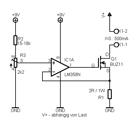

Ok, einen letzten Schritt muss ich noch nehmen: Wie genau mach ichs am geschicktesten, wenn ich den LEDs eine konstante Spannung aber veränderlichen Strom zuführen will?
Derzeit hängen die LEDs nach dem Halbwellengleichrichter und dem 'langsamen' aktiven Filter, dann an einer Emitterfolgerschaltung von einem BC547. Den hab ich allerdings eher 'aus Gefühl' dahin gemacht - und weil die LEDs ca. doppelt so hell leuchten wie ohne Transisor :D
Aber das ganze 'n bisschen kontrollierter zu machen wäre fein. Ich benutze übrigens diese 20mm Riesendinger http://www.reichelt.de/?ACTION=3;ARTICLE=31615;PROVID=2402, ich glaub, die fressen ganz schön. Ich kanns aber leider grad nicht messen, weil ich bemerken musste, dass mir wohl die Sicherung in meinem Multimeter durchgebrannt is...
Wie kann ich's am geschicktesten machen, dass ich z.b. immer 6,5V Spannung aber schwankenden Strom zwischen sagen wir 10 und 20 mA krieg?
//edit: Achja, und gäbs nicht auch eine Möglichkeit, das ganze mit einer 9V-Batterie zu lösen, ich häng derzeit immer noch an +/- 15V (Schaltplan: http://sound.westhost.com/project60.htm ganz unten)
Ok, cool. Nach so was hab ich prinzipiell gesucht aber kannte den Namen nicht. Diese Riesendinger fangen überhaupt erst so ab 5V zu leuchten an und nehmen 20mA bis 60mA laut Datenblatt, da muss ich wohl noch ein bisschen Denkarbeit investieren.
Egal, jetzt hab ich das richtige Stichwort, die Schaltung funktioniert erst mal (muss am Samstag einsatzfähig sein), danach kann ich das Teil immer noch perfektionieren....
Regelbare Konstantstromquelle, was für ein wunderbares Wortspiel! :D
