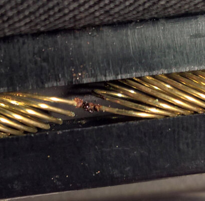

Der Ribbon-Controller läuft direkt los wenn ein Stimme eingestellt wird, auch ohne Berührung. Ist das ein Feature oder ein Fehler?
Definitiv ein Fehler.
Wahrscheinlich eine Berührung der Kontaktschiene mit dem Widerstandsdraht innendrin.

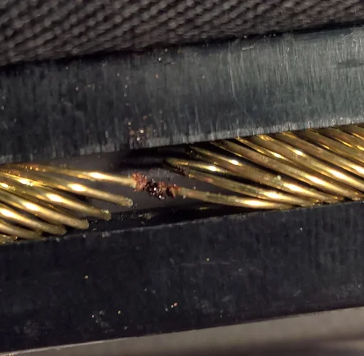

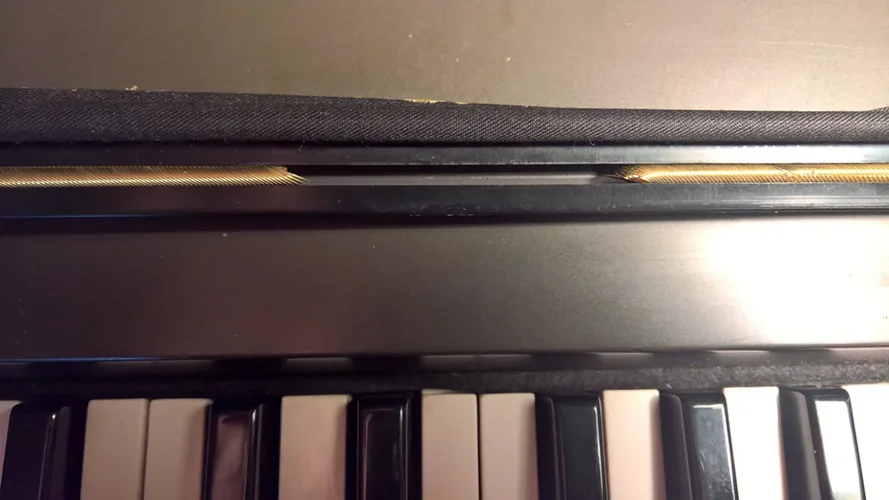

Meh. Beim Nachgucken gerissen.
Oh je...
Wie flickt man das?
Wenn ich das wüßte.
Keine Ahnung, ob das funktionieren würde, aber im Modelleisenbahnbereich gibt (gab?) es Miniaturfedern, die z. B. für Märklin-Loks angepaßt werden konnten (für die Umschaltung der Fahrtrichtung, die elastischen Kupplungen der Waggons etc.). Vielleicht kann man ein Segment über eines der beiden abgerissenen Enden der Feder schieben, die Enden zusammenstecken und ggf. mit Lötzinn fixieren?
Ohne Gewähr, natürlich.
Ansonsten mal Kontakt aufnehmen mit Kent Spong in England -- der Mann hat so viele CS80 repariert, da wird ihm ein defekter Ribbon Controller mit Sicherheit auch mal untergekommen sein.
Argh, das tut schon beim Ansehen weh...
M.i.a.u.: rblok
So habs ichs gemacht. Allerdings mit 3 Segmenten & ordentlich dick. Insgesamt 3x mal, bis ich gerafft hab: wenn man zu fest über die Lötstelle streicht, oder sie zurück stopft, wieder Dauersound. Bilder erspar ich dem geneigten Leser, ist eher ne pragmatische Lösung. Am saubersten wäre ne neue Feder… Aber erstma gucken wie lang das hält.
