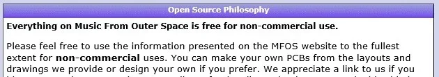

Kannst Du eine Platine ätzen (Layout liegt vor) und Löten? Dann käme z.B. der "LFO Variable Skew" von MFOS (musicfromouterspace.com; dort dann unter 'Oldies but Goodies') in Betracht. Den hab ich für meinen TTSH gleich in doppelter Ausfertigung gebaut und in ein Tastaturgehäuse integriert (die Tastatur ist noch nicht fertig, aber die beiden LFOs tun's schon :lol:).
Einschränkung: S&H hat er nicht (für mich nicht relevant, hat der TTSH ja selbst ;-))
Alle Infos inkl. Platinenlayout sind bei MFOS hinterlegt und können/dürfen für nichtkommerzielle Zwecke frei genutzt werden - nachfolgend der entsprechende Screenshot von der MFOS-Startseite:
Edit: Argh, vergiss es. Die 20 kHz hatte ich überlesen, da kommt der o.g. LFO nicht hin (lt. Beschreibung bis ca. 500 Hz).
