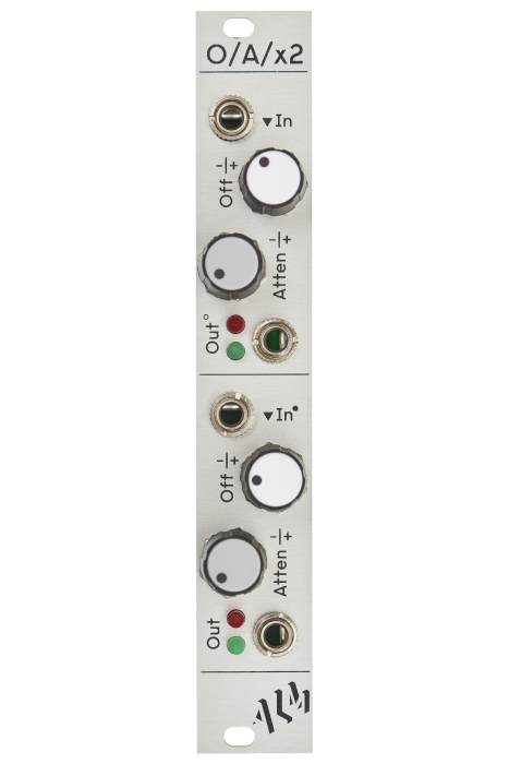

Stichwort: Attenuverter
Um mal etwas zu klugzukrümeln:
Offset und Attenuverter sind ja schon 2 verschiedene Dinge.
Allerdings wird beides meistens kombiniert in einem Modul angeboten.
Tatsächlich lautet das Stichwort bei dem bipolar->unipolar Problem eher "Offset".
Denn den bipolaren LFO kannst du attenuverten wie verrückt, der bleibt bipolar, nur andersrum :)
Sowas hier. Attenuvertationiert ;-) und offsettet.
