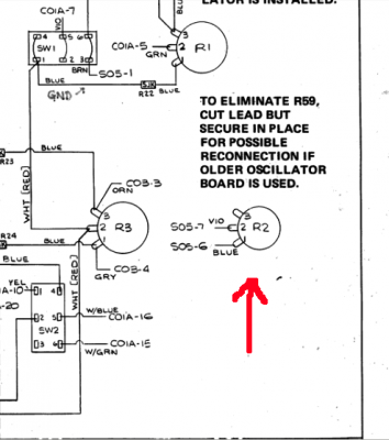

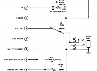

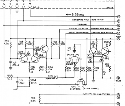

Bildschirmfoto von »2018-11-13 08-59-43«.webp Bildschirmfoto von »2018-11-13 08-57-29«.webp Bildschirmfoto von »2018-11-13 09-06-30«.webp
Uff, das war echt Arbeit. Gar nicht so einfach, das "Glide" Poti im Servicemanual zu finden.
Auf dem dritten Bild wird erkennbar: Das Poti ist leider als veränderbarer Widerstand angeschlossen, womit die o.g. Methode nicht funktioniert.

Eine andere Möglichkeit wäre noch, C6 entsprechend zu vergrößern. Das geht aber nur so weit, das es mit zugedrehtem Glide-Poti und dem 330 R Vorwiderstand noch nicht zu einem hörbaren Glide-Effekt kommt...
5M bei 1uF machen über den Daumen 5 sek Glide
1M bei 4,7 uF machen dann ca. 4,7 sek., damit könnte man leben..
330R bei 1uF sind 0,3 msec
330R bei 4,7uF sind rund 1,5 msec .... würde man die schon hören?
