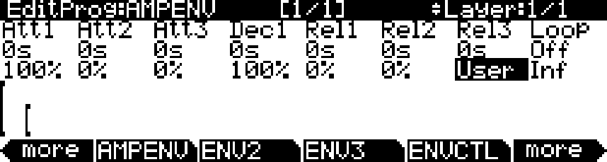

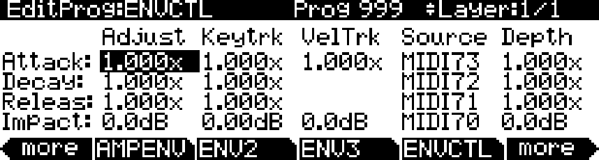

Kurzweil PC3-Serie (denke, das ist bei allen gleich: PC3X, PC3K6/7/8, PC3A6/7/8)
3 Envelopes mit Zeiten und Level für alle Stadien plus 2 ASR-Kurven pro Layer, 32 Layer insgesamt. Dazu eine Control-Seite, mit der Man Modulationsquellen fuer verschiedene Sachen multiplikativ festlegen kann.
  • #30
Bei Kurzweil sind sie bei Bedarf sogar Loopbar und Bipolar und ein ganzes Set mit DX7 Hüllkurven für die Operatoren und die dazugehörige Pitch EG hat mein PC4 auch.
