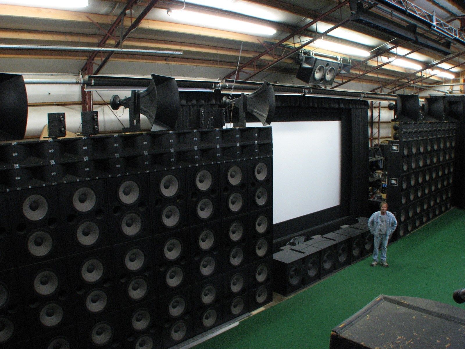

nur mal zum auflockern:
JBLs größte Anlage bei Ebay:
Für $66.000 ein Schnäppchen. Dafür wird sogar geliefert und aufgebaut!
"YES THIS IS FOR SALE !!! All items are JBL PRO SERIES, Complete Full Range System , some vintage and some newer components,
24 JBL 4846 Dual 15 inch enclosures, 24 JBL 4638 TH Dual 15 inch enclosures, 48 JBL 2445 driver and 2380 horns, 6 JBL 2360 Horns with
JBL 2445j drivers 16 JBL 2442 bullets (4) electro voice TL 880 Dual 18 cabinets. the horns and bullets on top are vintage and rare.
I will get pics of the power racks, ASHLEY AND QSC ,Pro screen and Sony projector. If you want to impress , this is it. We will deliver
and set up at your location as you see. (2) tractor trailer loads of equipment."

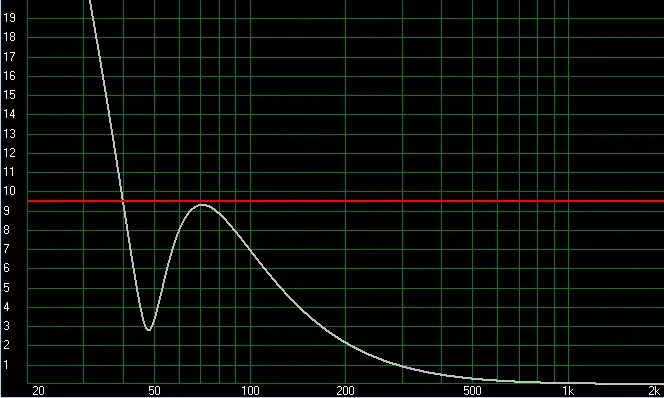

Einer der wesentlichen Gründe für aktive Weichen, also solche, die vor der Endstufe sitzen, und nicht in der Box, ist, dass die Subwoofer-Weichen extrem groß und teuer würden. Insofern ist zu vermuten, dass solche Weichen nicht im Lautsprecher integriert sind. Spätestens beim Subwoofer und dessen Low-Cut würde der Aufwand absurd.
Diesen Low-Cut braucht man für Bassreflex-Boxen im PA-Bereich zwingend, da man sich sonst die Membranen und Sicken der Basschassis sinnlos und vorzeitig zerprügelt.
Membranauslenkung in mm über die Frequenz an einer Beispielbox (18Sound 18LW2400 bei 1500W. Der rote Strich ist der Nenn-Maximalhub der Membran, Anschlagen tut er bei 25mm knapp außerhalb des Bildes).
Angegeben ist das Chassis übrigens mit 1200W RMS und 2400W Program Power, bei 70Hz und den 1500W hier dürfte der so etwa 126dB/1m liefern.
Was dann schon mal plausibel macht, dass die Sachen mit der maximalen Belastbarkeit nicht so einfach ist. Ebenso wenig die mit der Leistung überhaupt: 2 (Stereo) x 1500W = 3000W, bei 35% Wirkungsgrad würden also rund 10KW Leistung aus dem Stromnetz nötig, in der Praxis lässt sich dieser Lautsprecher aber noch prima aus der "normalen Steckdose" antreiben. Man stelle sich auch einfach mal drei (500W) Baustrahler *im* Lautsprechergehäuse vor ... *so* warm wird dass dann doch nicht, geschweige denn, dass das Chassis diese Wärme abführen könnte...
