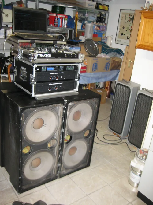

Weil ich's gerade auch so protzig auf Facebook gepostet habe.
Hier mal ein Bild von der Anlage. Technisch alles wunderbar, optisch könnte man (irgendwann :mrgreen:) mal eine Überholung machen. Gerade das Holz ist schon nicht mehr so "fresh".
lg
Michael

Die Bassboxen sehen schon stark nach "JBL Concert Series" aus (90 iger Jahre).
http://www.jblpro.com/pub/obsolete/Concert_Series.pdf
Denke, dass da der Boxenbaumeister seine Inspiration her hat. Die 2226 bzw. Vorläufer 2225 wurden dort übrigens nicht als alleiniger Bass eingesetzt sondern eher als Low-Midrange. Sie waren typischerweise zusammen mit einem 2" Flatfront CD-Horn als Fullrange Box verbaut (CD=Constant Directivity) eventuell kamen noch Tweeter (Zitronenpressen oder Schlitzstrahler) dazu. Für den Bass wurden dann noch größere Mengen 18"Zöller darunter gestellt. Die Systeme waren wohl in (großen) Diskotheken auch häufig vertreten.

Jetzt werde ich ja langsam neugierig was in den Tops verbaut ist. Sieht im Zoom aus wie zwei Zehner mit irgendwas dazwischen. Schraub doch mal auf und mach ein Foto.
Edit: Hast Du die Anlage auch schon mal im Freien getestet? Das Du in dem Kellerraum vom Sound von 4 x 15" JBL an 1kW+ Endstufenleistung geplättet bist ist irgendwie klar. Interessant wird es aber erst wenn es ernst wird.

Ich würde die Tops auch gerne aufmachen und nachschauen was da so drin ist. (Sieht für mich auf dem Bild aus wie zwei Mitten und ein Tweeter per Box)
Das Problem ist nur das man dazu den Gummi entfernen muss und der geht dabei leider kaputt da er schon ca. 20 Jahre alt zu sein scheint und daher ziemlich starr/bröselig ist.
Ansich noch voll ok, aber ein Entfernen macht der nicht mehr mit.
Ich muss mir deswegen jetzt erstmal überlegen wo ich sowas wieder herbekomme das ich die Bässe wieder zumachen kann. :mrgreen:
Im freien habe ich sie noch nicht getestet.
Aber die sind ja für genau diese Anwendung konzipiert, Kirmes ist ja auch immer im freien ^^
