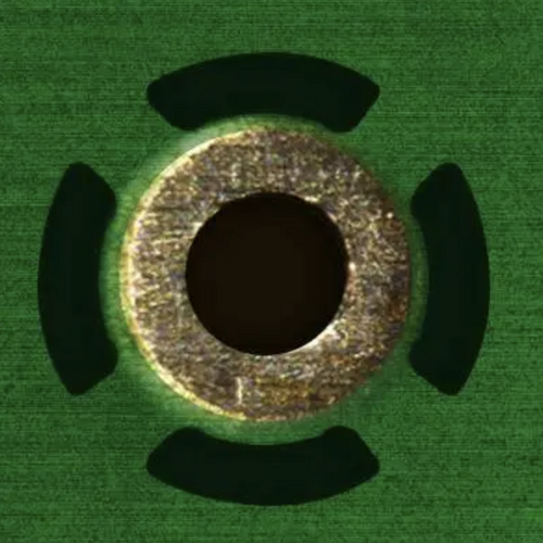

Masseflächen sollten auch nicht einfach Holes haben, sondern als "Thermals" ausgefürt werden, denn die Massefläche schluckt natürlich eine Menge Wärme: Das Bild sagt mehr als 100 Worte:
Durch die 4 kleine Brücken kann mehr als ausreichend Strom fliessen, aber nicht soviel Wäreme als bei Rundumkontaktierung.

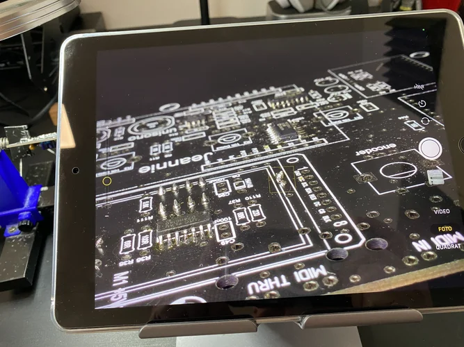

Ich habe mal nach "microscope soldering ipad" gesucht. Ich habe ein Mikroskope erwartet das ich an das IPad anschliessen kann. Da kam aber der Tip das IPad an sich zu nutzen. Ist ungewohnt aber auch hilfreich. Mal schauen wie sich das bewährt.
