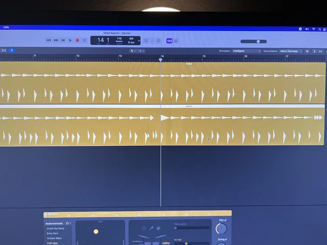

Vielleicht lacht Ihr aber ich hab eine Frage
Wenn ich ein Project habe zb. 4/4 Takt über 4 Takte und setze den Drummer ein,
dann kommt zu Ende immer ein Fill/Snareroll etc...
Wenn ich aber das jetzt bei der hälfte schneiden will ,dann wird es trotzdem abgespielt
( der loop verkürzt sich einfach )
Wie stell ich das den ein ? Wenn ich eine Drummer-Spur schneide ,will ich das der Loop ,so wie er geschnitten wurde,das ich ihn so weiter kopieren kann (duplizieren )

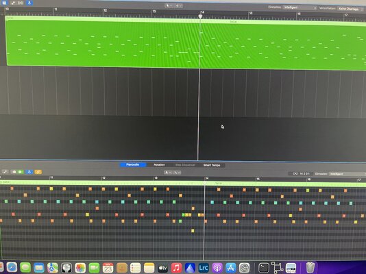

Genau , Midi Spur draus machen,,
Unter Details gibts auch noch einen Ghost Note Regler, wenn man ganz statischen loop haben möchte, kann man den auch rausnehmen, so Random quasi..
Gleiche Einstellungen mit und ohne Fill, bis auf den Fill , identisch

Mir wäre vorgekommen das der Fill -Regler schon noch mehr macht
Er macht in sofern mehr, das er die Falls selbst variiert und bei hohen Einstellungen auch kleine Variationen dazu zaubert.

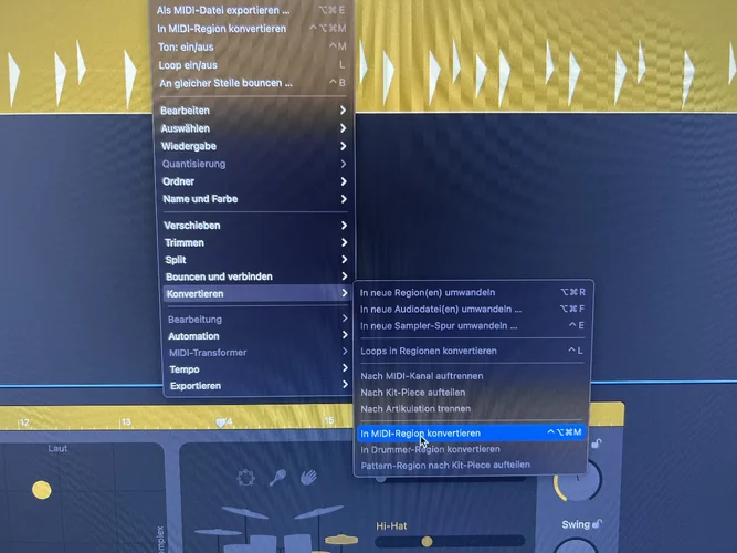

Da ist es wirklich das beste, Rechtsklick auf die Spur, in Midi Wandeln und das benutzen, somit kann man Stellen die einem gefallen einfach separieren , unabhängig von den Einstellungen..

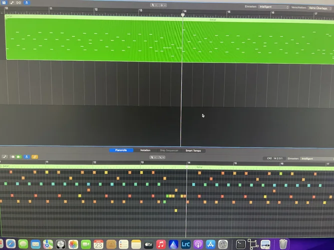

Jetzt kannst du einfach rauskopieren. ich habe jetzt einfach den Fill auf Maximum, man sieht alle 2 Takte Variationen
