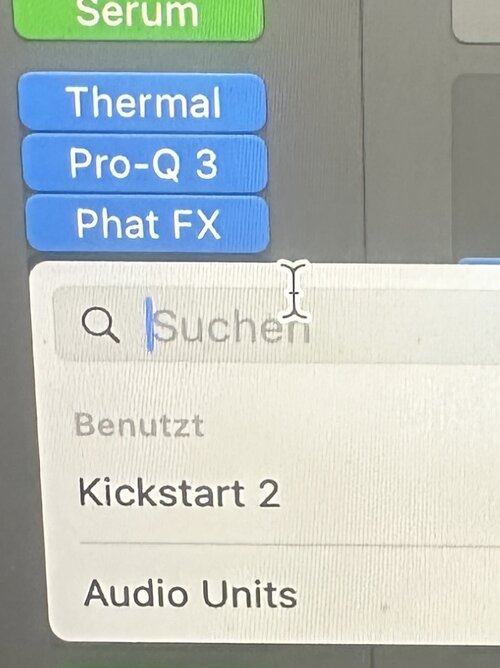

Hab gerade ein riesen Problem
In meinem Projekt sind alle Stock Plugins nicht mehr auffindbar, im Plug In Manager sind diese Plug ins zwar vorhanden aber das Häkchen ist grau hinterlegt, also kann am Haken nichts ändern....
Hab gerade das neue Update von Logic geladen.
Komischerweise die Stock Plugins die ich bis jetzt verwendet habe, kann ich zwar auswählen im Projekt , aber ein neues davon hinzufügen geht nicht da es mir ja nicht mehr angezeigt wird bin gerade echt am verzweifeln

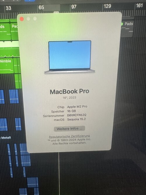

Falls es Wichtig ist,
Macbook Pro M2
800 GB frei

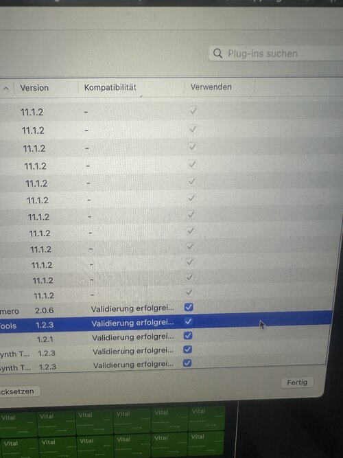

Das Häkchen für die Stock Plugins ist immer angegraut, da die immer geladen werden und im Gegensatz von anderen Third Party Audio Units ein Teil von Logic sind...

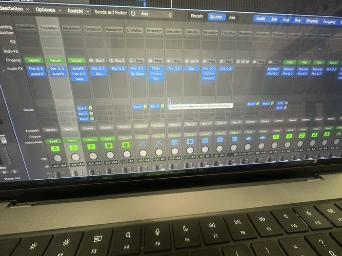

Laut deimen Screenshot sind alle Stock Plugins geladen...
Auf die Schnelle sehe ich da Autofilter, ST.Delay, Chroma, Glow...
ja genau, aber wie oben bei den ersten zwei fotos kann ich die nicht nochmal laden weil da nichts mehr auftaucht im audio fx bereich
Die Stock Plugins tauchen auch nicht unter Audiounits auf sondern sind in der Hauptliste der Plugins, weil sie eben integriert sind...So sieht das dann bei mir aus...

Vielleicht mal den Plugin Cache löschen... Das bedeutet alle Plugins werden neu validiert...
Unter Plugin Manager den Punkt "Audio Units vollständig zurücksetzen"anklicken...
Aber pls auf eigene Gefahr...

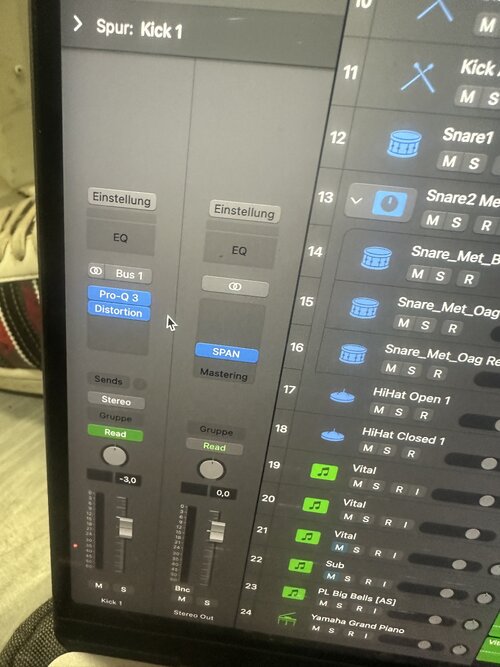

genau das fehlt bei mir.
wenn ich unter das stock plug in klicke , kommt nur das

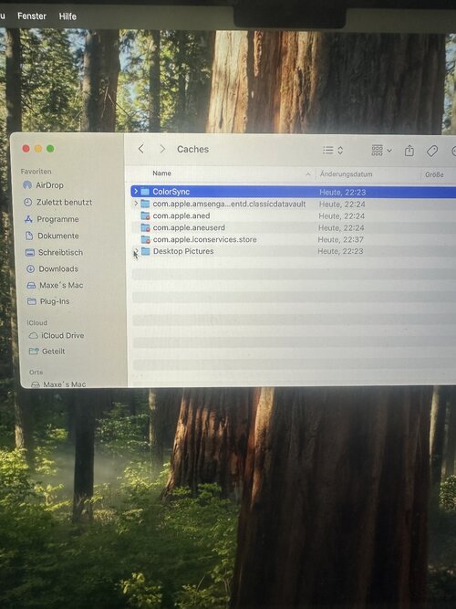

mit der anleitung komm ich nicht klar , den weg wie hier beschrieben kann ich nicht gehen, hab diese ordner nicht 🤦‍♂️
@Maxe
Dann lösche nur die preferences...
Finder oben Gehe zu anklicken dann option Taste, um auf deine Library zu kommen... Dann unter Preferences diese beiden Dateien löschen...
com.apple.logic.pro.cs und com.apple.logic10.plist

so ging es zum löschen
hat aber nichts geändert.
