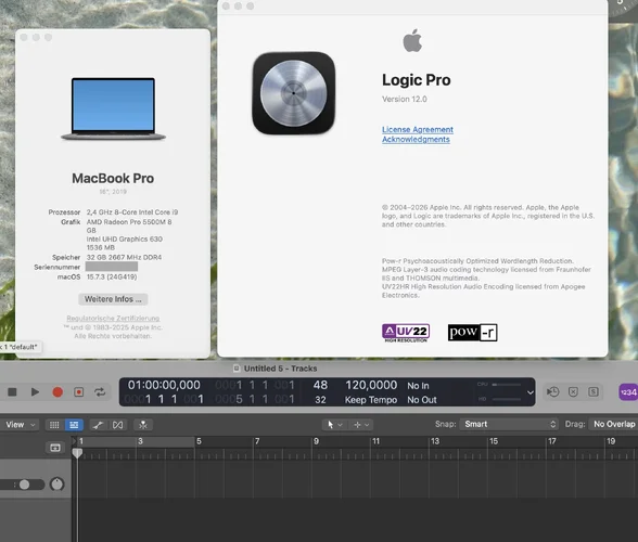

Danke, hatte ich gesehen, wollte aber zunächst nur 11.x, dann kann ich es "spaßhalber" mal auf meinem alten Intel "2,4 GHz 8-Core Intel Core i9" cecken. Die im Heise link war noch 11. Ich gehe davon aus, die neue gleich 12 ist, oder?
BTW, kann man die bei der Collection auch einzeln runterladen? Ich hätte keinen Bock alles zu installieren, nur um Logic 12 zu testen.
Logic 12 läuft ausschließlich auf Apple Silicon CPUs, Intel ist raus.
