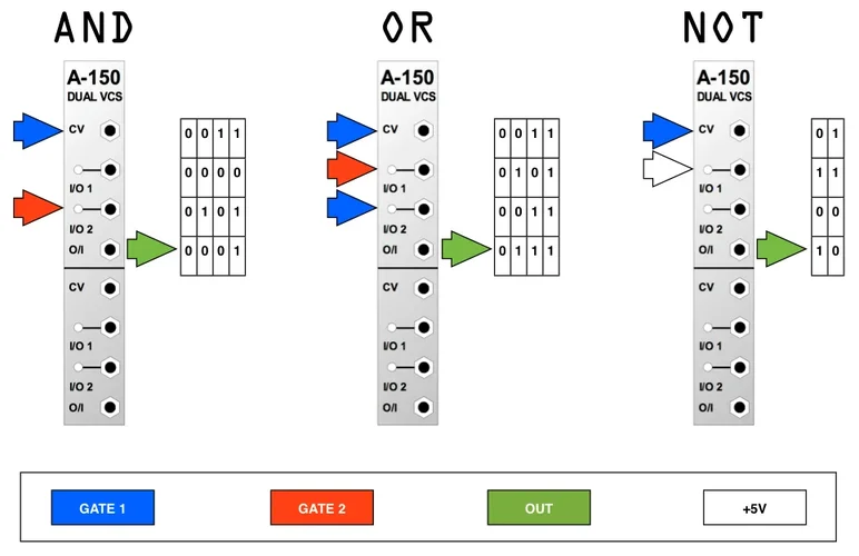

Ich habe mal neulich ein kleines Diagramm bei Muff's veröffentlicht, wie man aus einem Doepfer A-150 ein Logik-Modul (AND, OR, NOT) machen kann. Wenn Interesse besteht und ich heute Abend Zeit finde, hänge ich es hier nochmal an.

Re: logik modul alternativen
beim a-150:
AND:
CV - Sig1
IO1 - unbepatcht
IO2 - Sig2
NOT:
CV - Sig1
IO1 - 5V Offset
IO2 - unbepatcht
OR:
bin gespannt
:selfhammer:
Mittagspause - bevor ich's vergesse. :selfhammer: Schnell von Muff's copy&paste.
"NOT" ist natürlich etwas gemogelt. Aber einen Offset-Generator (aus Maths, oder Invy, ...) sollte jeder in seinem Setup haben. EDIT: Dislo hatte schon den richtigen Riecher! ;)

geht mir aber auch hin und wieder... ich wusste zb nicht mehr, dass das a150 eine 'momentary' schaltfunktion hat. ich dachte, das waer wie beim vierfachen umschalter ein 'toggle' der jedesmal umspringt.
OR wuerde auch mit dem a150 gehen, wenn man keinen mischer nehmen moechte:
gate in: signal1
input1 (gate low): signal2
input2 (gate high): signal1
edit: sorry, bild uebersehen und somit redundant...
