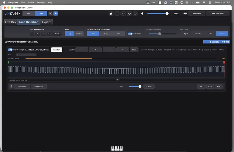

Das Manuelle Loopen finde ich immer noch schwieriger als ich mir das wünschen würde... Vielleicht habe ich die Bedienung ja noch nicht durchschaut... Wie kann man die beiden Waveform-Darstellungen in der Höhe anpassen? (Es wäre ja ne Menge Platz vorhanden...) Und wie kann ich die Start-, End- und Looppunkte feiner einstellen (Habe ich gefunden... Ist unter Trim eingeordnet... Ist allerdings immer noch etwas unbeholfen oder vielleicht ungewohnt... Es scheint mir, dass manuelles Loopen noch nicht ganz optimiert ist. )
Ich denke mir würde es besser gefallen, wenn ich bei beiden Wellenformdarstellungen zoomen könnte... Eventuell mit Command + oder - das jeweils aktive Fenster... Endless WAV macht das recht gut...

@eusti Danke für dein Feedback.
Ich werde mir für die Zukunft mal überlegen, wie ich die Darstellung und Bedienung beim manuellen Loopen noch verbessern kann.
Was ich dabei allerdings berücksichtigen muss, ist, dass der Editor nicht zu einem "Scrollmonster" wird. Es macht einen großen Unterschied, ob man wie in deinem Beispiel nur ein Sample bearbeitet oder, wie andere Nutzer, 20 oder mehr Samples im Editor hat. Wenn die Wellenformdarstellungen grundsätzlich höher werden, muss man bei größeren Projekten entsprechend viel vertikal scrollen, was die Bedienung wiederum deutlich unübersichtlicher macht.
Wie gesagt, ich werde mir da mal weitere Gedanken machen.

@Metropolis Border : Klar, das macht Sinn.
Als Single Cycle oder so kurz wie möglich Sampler Nutzer bin ich garantiert auf der einen Seite des Spektrums... Der User der viele Multisamples von seinen VSTs verarbeiten will ist sicher auf der anderen Seite...
Für mich wäre es toll wenn ich die Darstellungshöhe einfach mit einem Ziehen der Begrenzung einstellen könnte und das dann eventuell in einem Arbeitsplatz-Preset abspeichern könnte.
